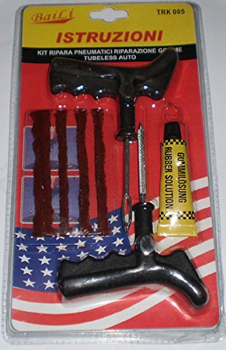

McKenzie Posted January 19, 2018 Share Posted January 19, 2018 15 ore fa, -Lorè- dice: scusa ma che motivazione è? mica devi cambiare gomme tutti i giorni! la foratura la sistema qualsiasi gommista, anche un riparatore di bici.... ci sono riuscito io con uno di questi.... col tubless se fori, anche fermandoti ad ogni distributore di benzina per dare una gonfiata a casa ci torni senza prendere mezza chiave in mano (e non ti ammazzi all'improvviso in curva...) boh, io non risparmierei mai sulla sicurezza. Non vedo usare più la gomma da riparazione in questo modo da molto tempo.... o si smonta per mettere una pezza da riparazione con dell'adesivo adatto dall'interno oppure da non molto ho avuto modo di aprezzare la qualità di un liquido che si inserisce direttamente dalla valvola e poi si fa aderire alla gomma facendola girare a mano una volta gonfiata.... si vede che esce un po' dai buchi (se ci sono) per poi indurire... non ho idea di cosa si trovi dopo quando si smonta il cerchio però Quote Link to comment Share on other sites More sharing options...
