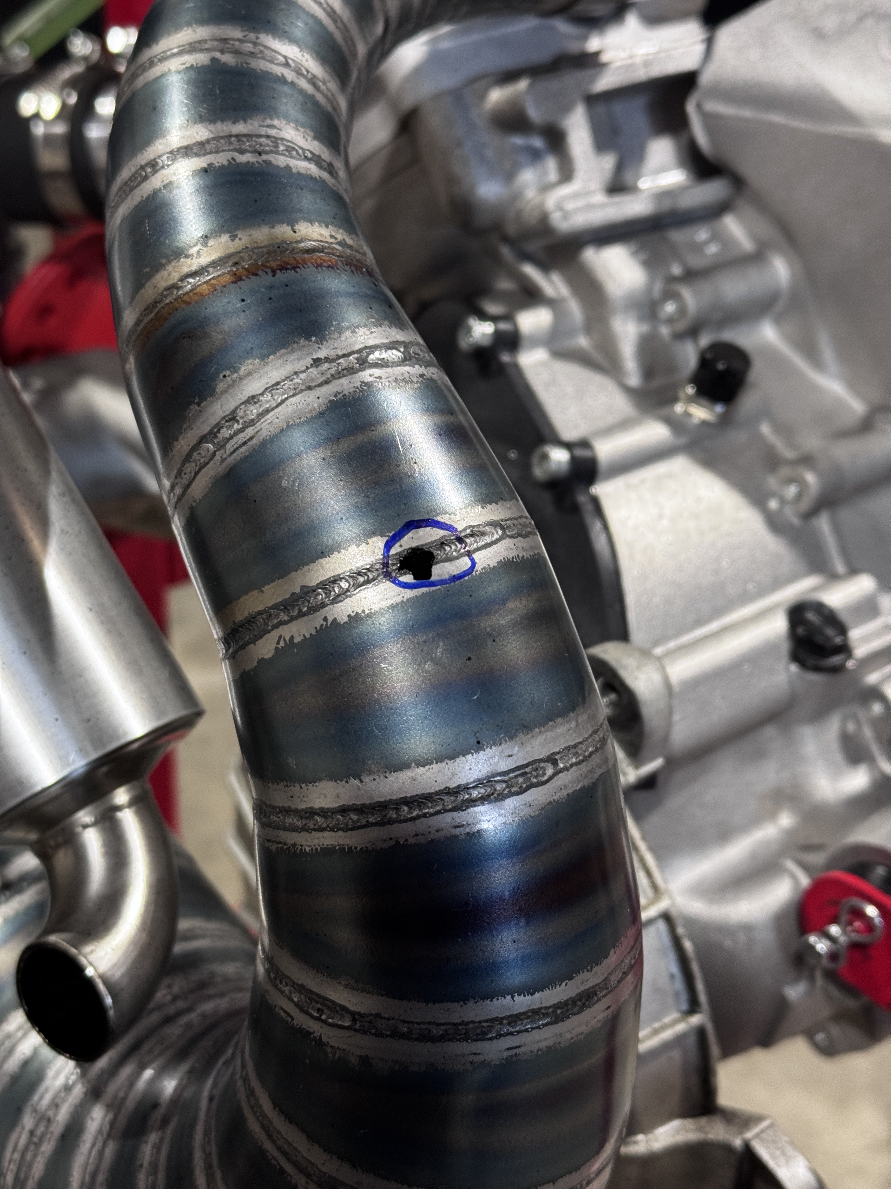

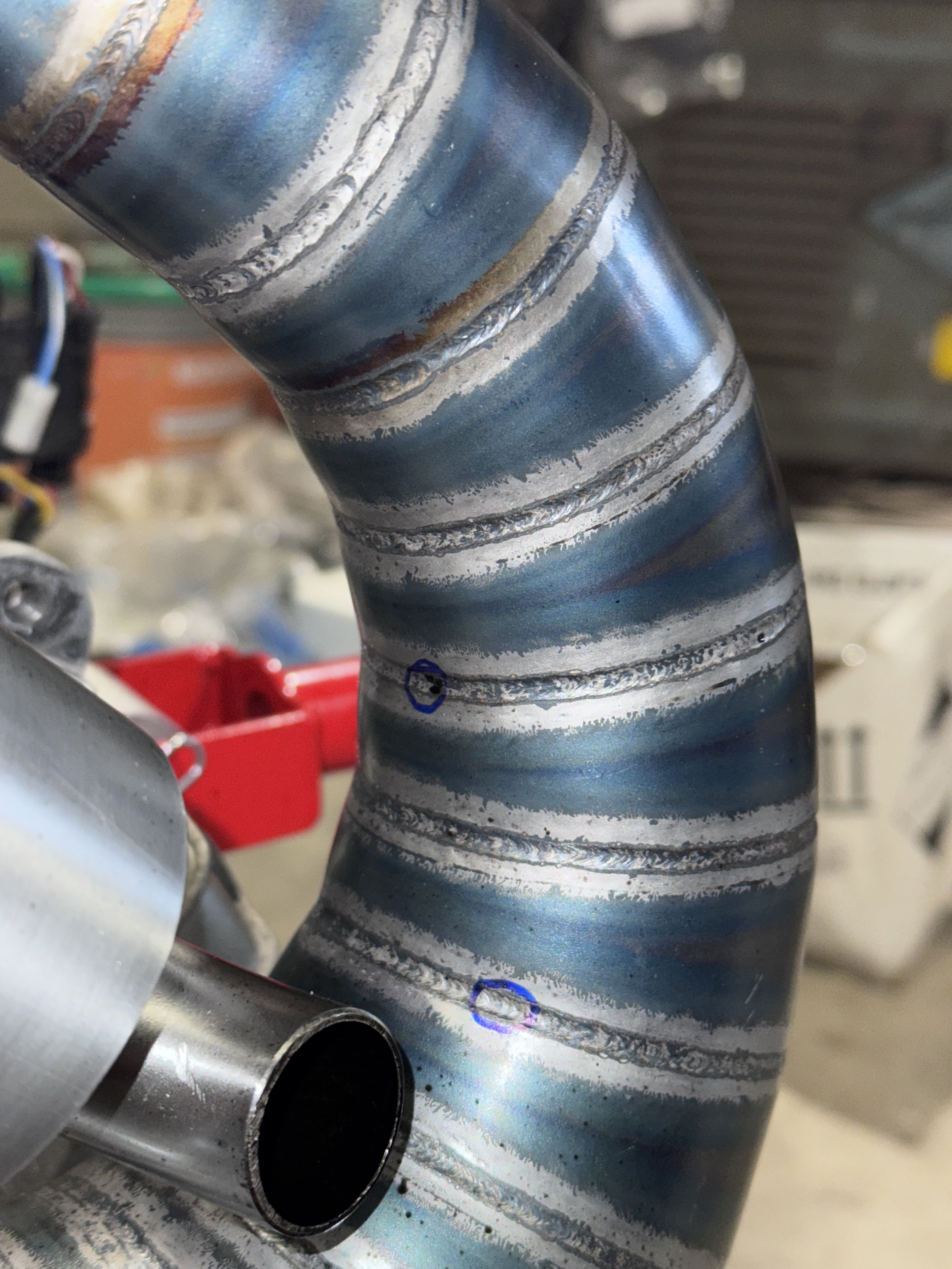

Mun91 Posted November 12, 2024 Author Share Posted November 12, 2024 Mi ritrovo con questi microfori, qualcuno ha qualche soluzione? Quote Link to comment Share on other sites More sharing options...
Mun91 Posted November 12, 2024 Author Share Posted November 12, 2024 14 minuti fa, Mun91 ha scritto: Mi ritrovo con questi microfori, qualcuno ha qualche soluzione? 2L tech mi ha appena risposto, me la sistema lui. Ha riscontrato un problema. persona molto disponibile 1 Quote Link to comment Share on other sites More sharing options...
