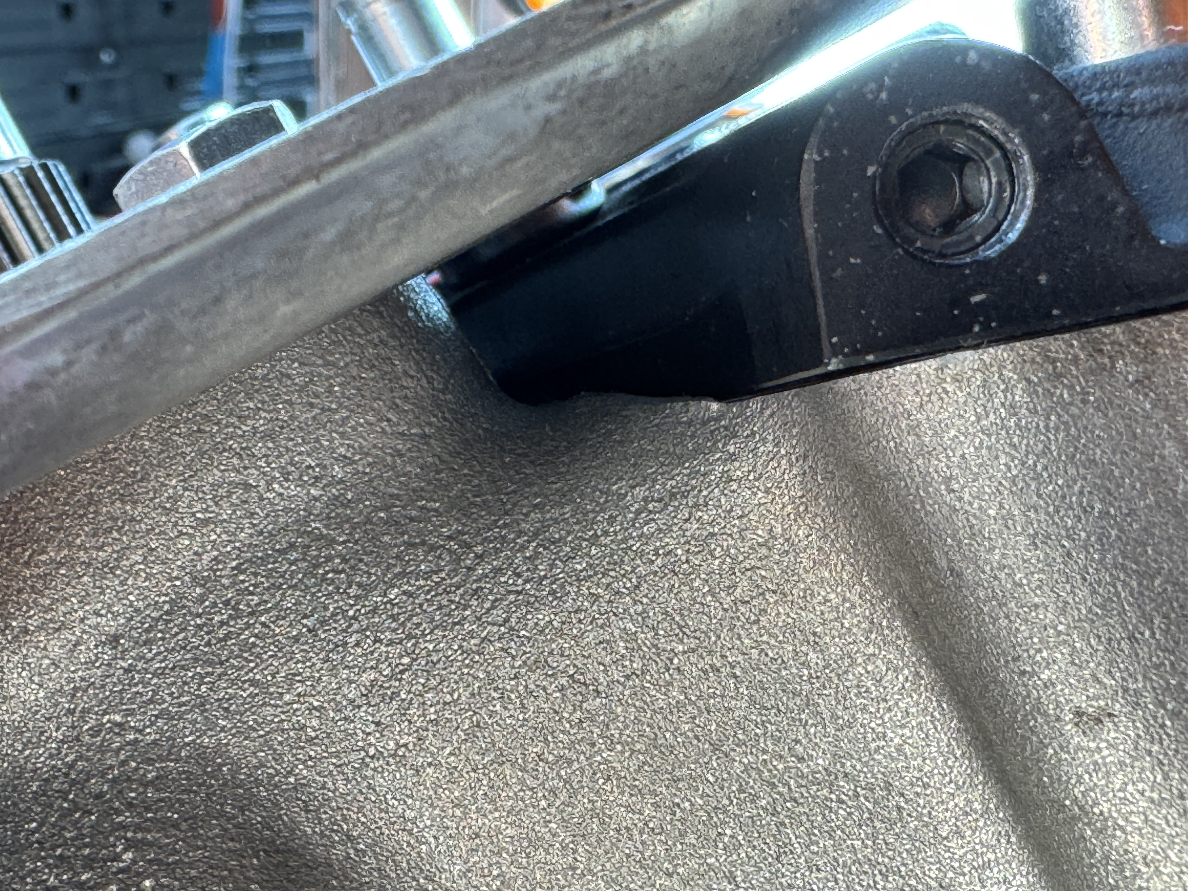

Mun91 Posted October 31, 2024 Author Share Posted October 31, 2024 2 minuti fa, Barry-60 ha scritto: Ciao! Bei lavori unica accortezza che avrei usato io sarebbe stata piegare un po l ultimo disco della frizione Grazie! ho montato il carterino FRT per vedere se toccava appunto, l’ho provato anche senza guarnizione (attualmente monto una guarnizione Athena alluminio gommato mi pare si chiami). il carterino Crimaz invece di vecchia concezione (un anno fa) tocca, toccava anche nella vecchia Parmakit challenger. Quote Link to comment Share on other sites More sharing options...

Mun91 Posted November 1, 2024 Author Share Posted November 1, 2024 (edited) 18 ore fa, McKenzie ha scritto: Hai hai, monta una guarnizione e controlla perché facilmente se non hai problemi di frizione può essere che sporga parecchio Ecco, come speravo non tocca, ma è tutto al mm proprio! Diciamo che se non ci fosse l’o-ring una guarnizione non che faccia un po di spessore non guasterebbe. Ma per ora va bene cosi. Edited November 1, 2024 by Mun91 1 Quote Link to comment Share on other sites More sharing options...

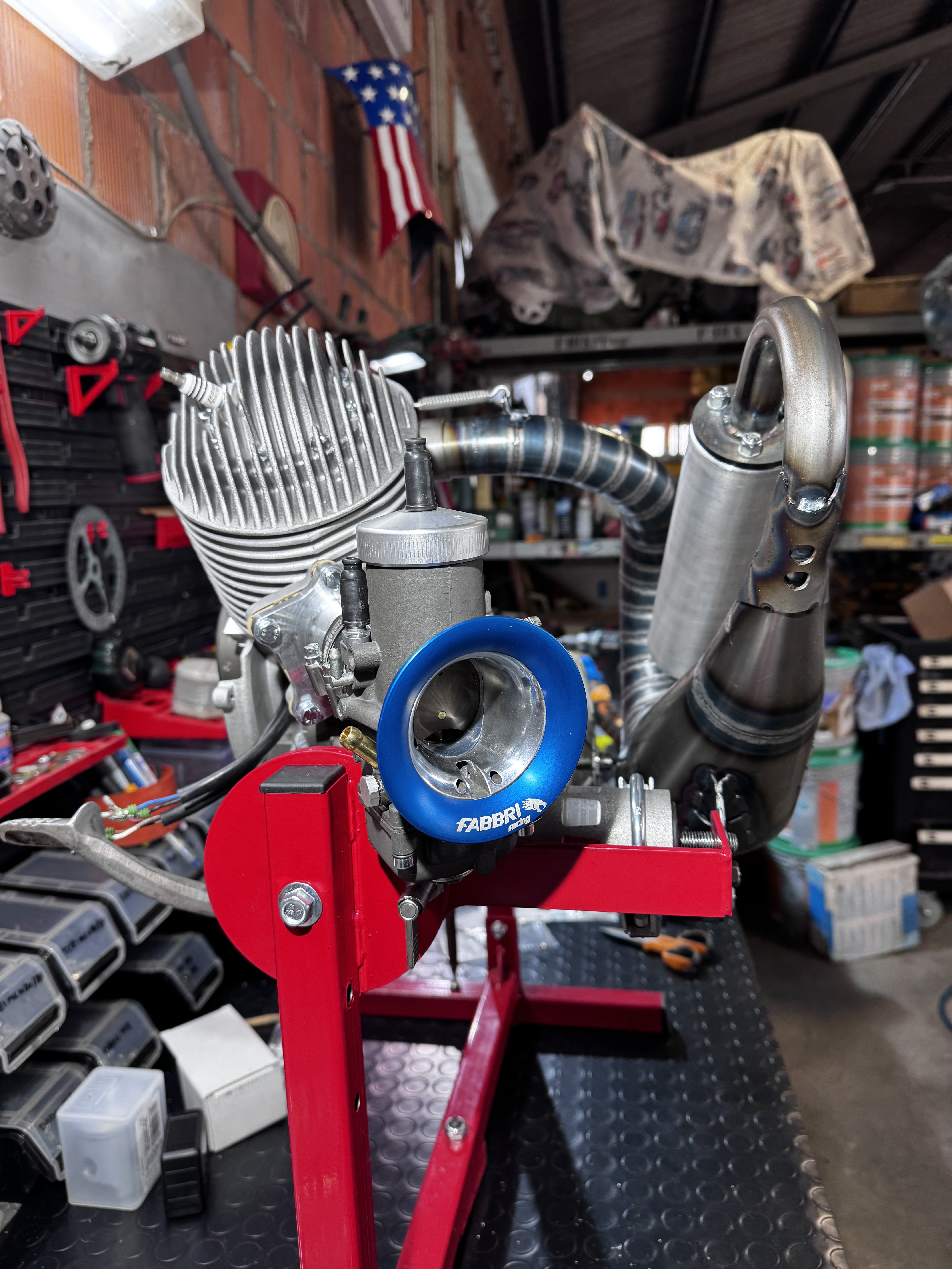

Mun91 Posted November 5, 2024 Author Share Posted November 5, 2024 Eccoci, motore con fasature ritoccate. vi meto un po di foto. 2 Quote Link to comment Share on other sites More sharing options...
Mun91 Posted November 6, 2024 Author Share Posted November 6, 2024 Terminato il montaggio. ho sbagliato a tagliare il piatello dello statore per un mio errore di svista, ho già ordinato quello Fabbri perché cosi non può stare. e su con 2 viti anziché 3. ho messo in moto nel frattempo…. IMG_3416.mov ho notato che la marmitta sfiata dal collettore, che sia il caso di mettere un po di pasta siliconica nella guarnizione? 2 Quote Link to comment Share on other sites More sharing options...
