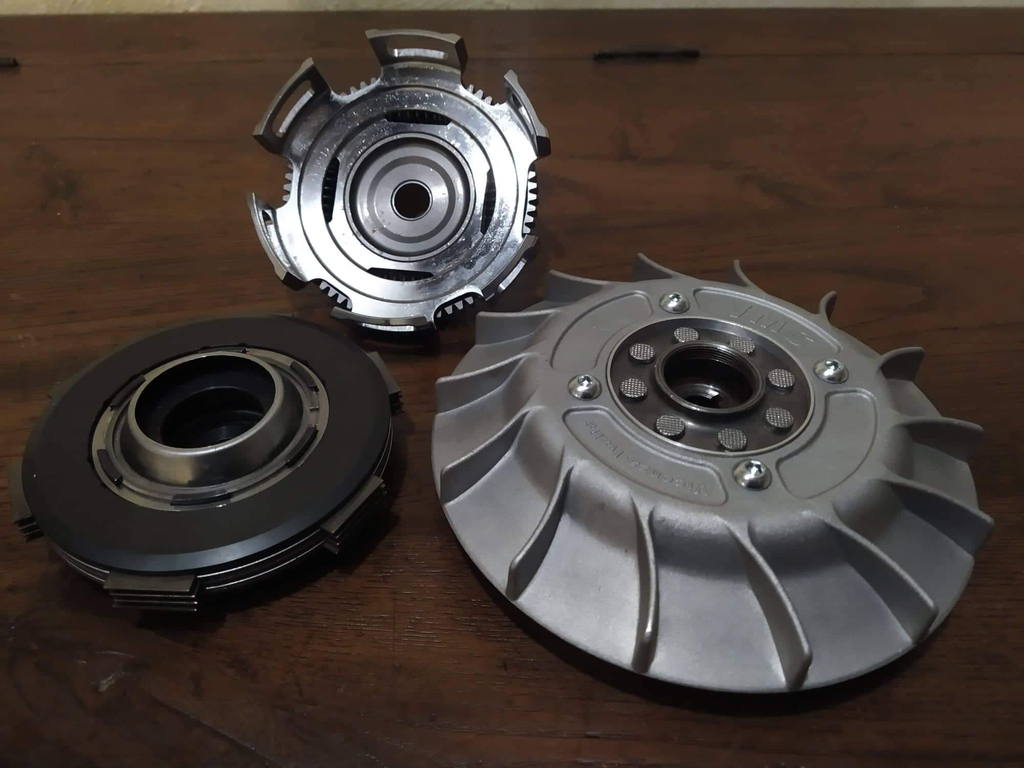

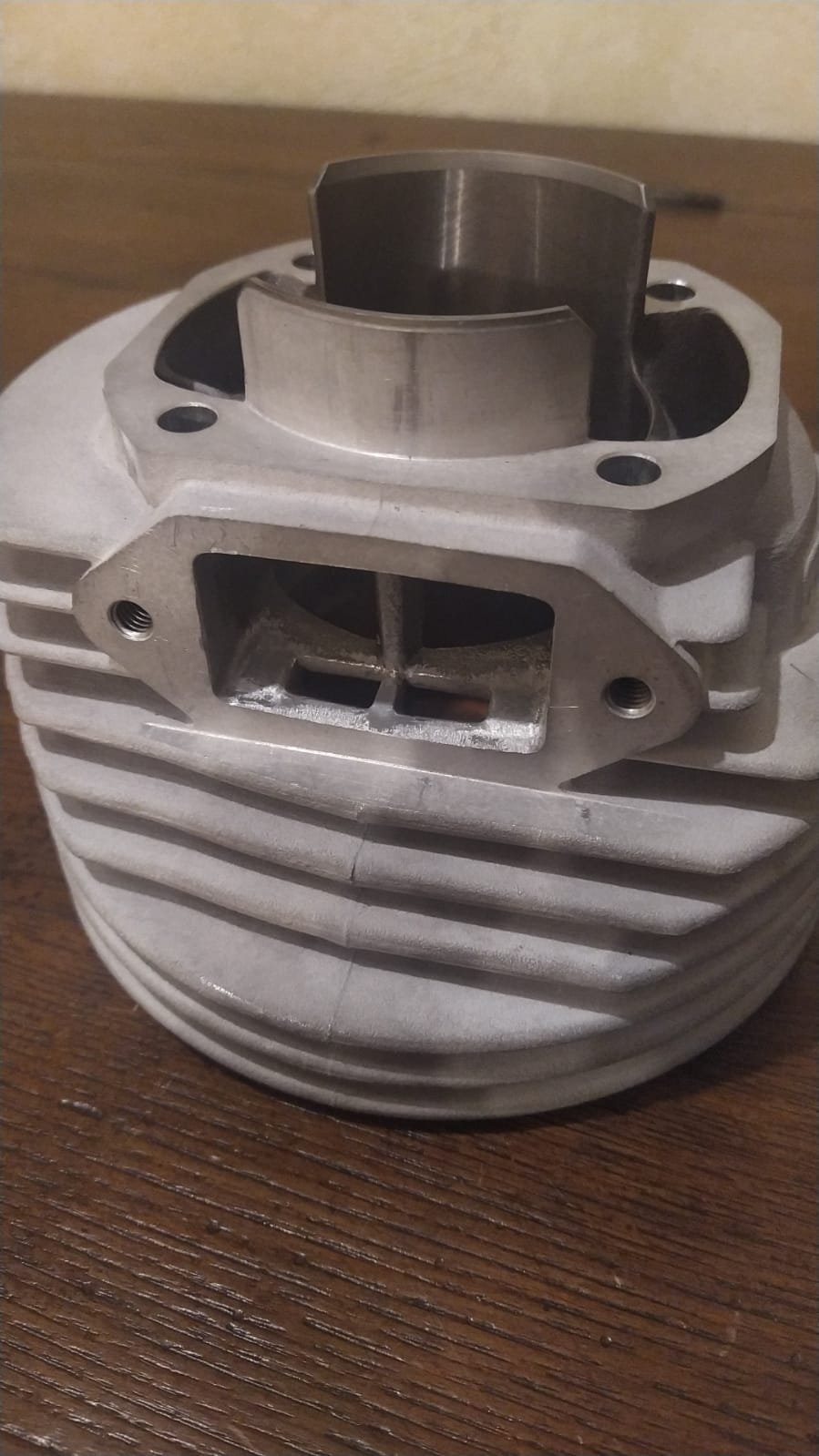

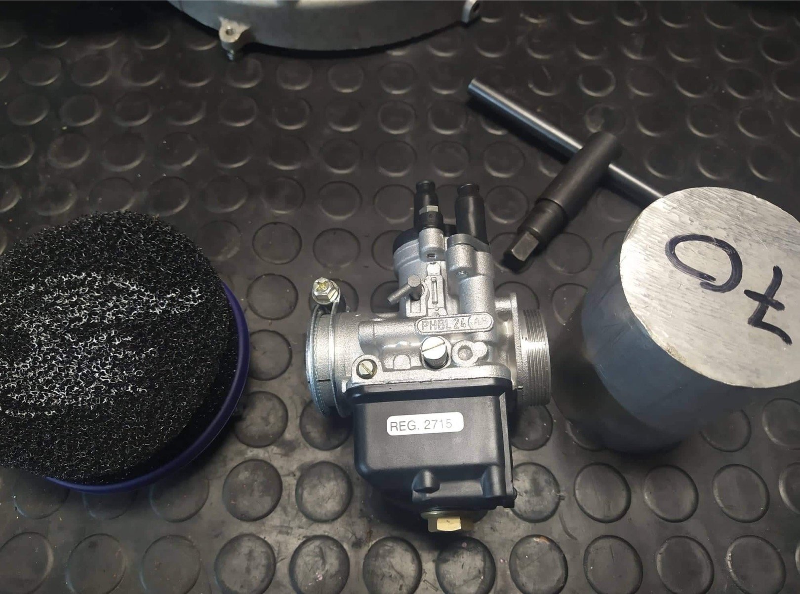

Darthwafer Posted March 3, 2022 Author Share Posted March 3, 2022 Rispolvero il post, dopo una luuuunga è snervante attesa sono arrivati tutti i pezzi del puzzle, anzi, c’è di più, ciliegina sulla torta per quanto riguarda il cilindro ho preso la versione in Alluminio che devo dire è veramente uno spettacolo (poi ne la vedremo meglio). Di seguito una carrellata di foto dei componenti e di alcune delle lavorazioni da me eseguite. 3 Quote Link to comment Share on other sites More sharing options...

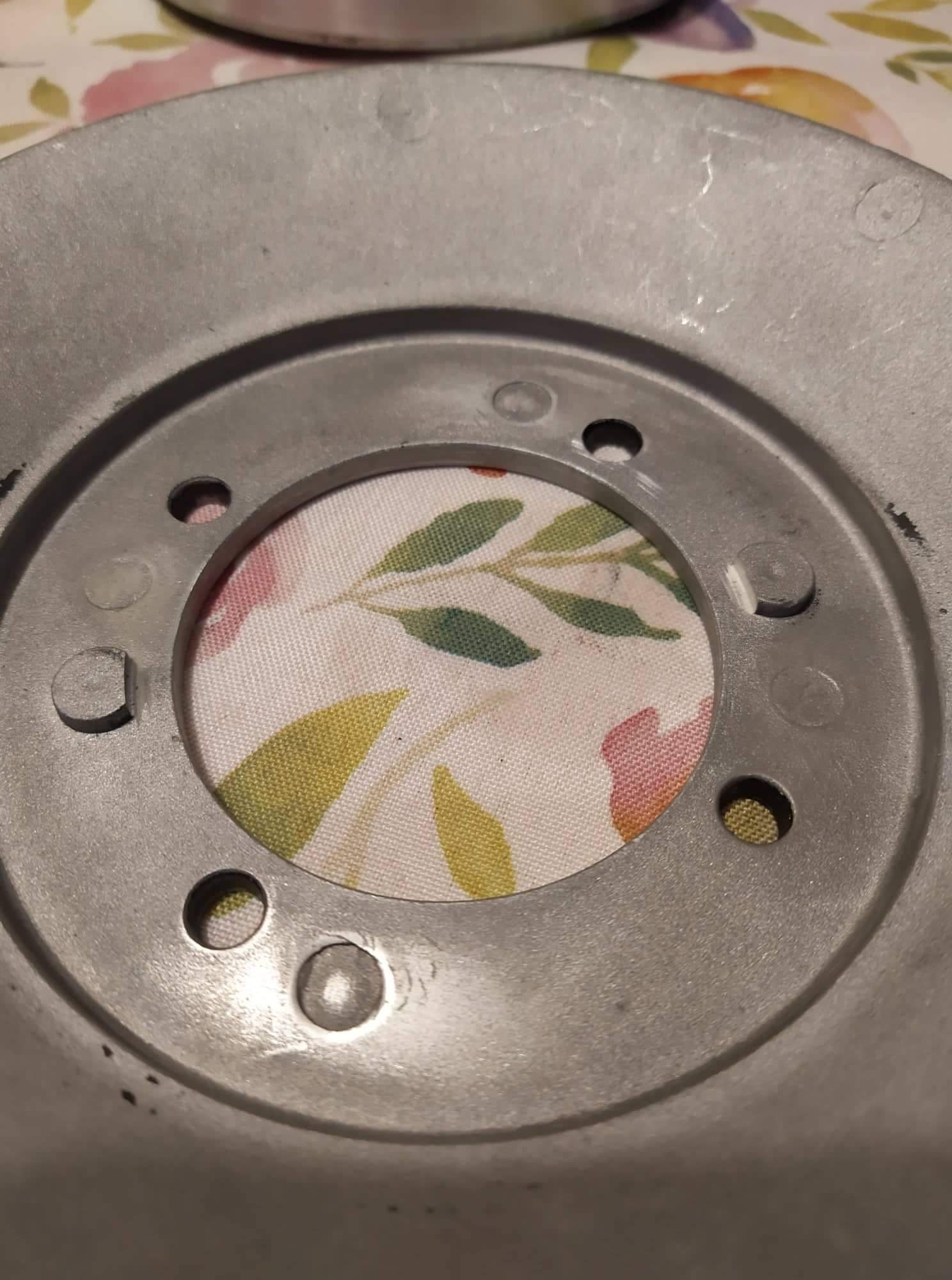

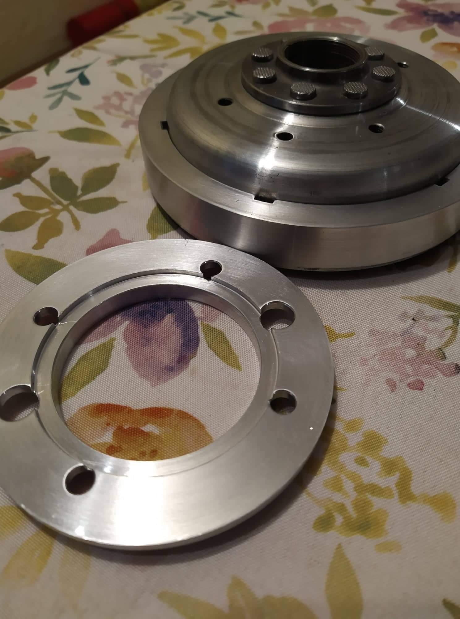

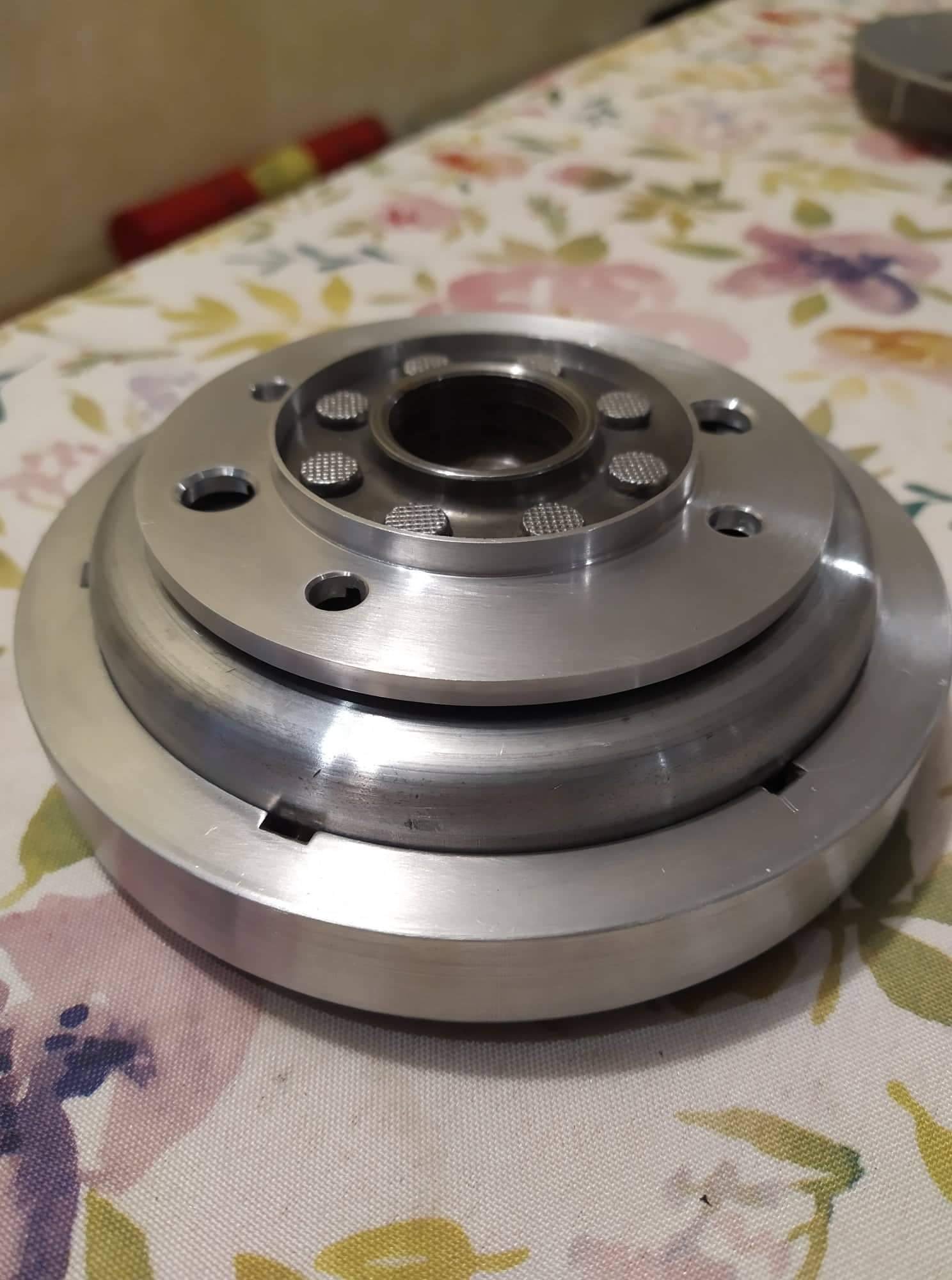

Darthwafer Posted March 3, 2022 Author Share Posted March 3, 2022 (edited) Come si vede, ho adattato al volano HP una ventola di derivazione “IDM” della VMC facendo riprendendo lo stesso sul suo centraggio interno in modo da scaricare le viti dal taglio derivante dalla Forza centrifuga (o almeno così mi piace pensare) Edited March 3, 2022 by Darthwafer 2 Quote Link to comment Share on other sites More sharing options...

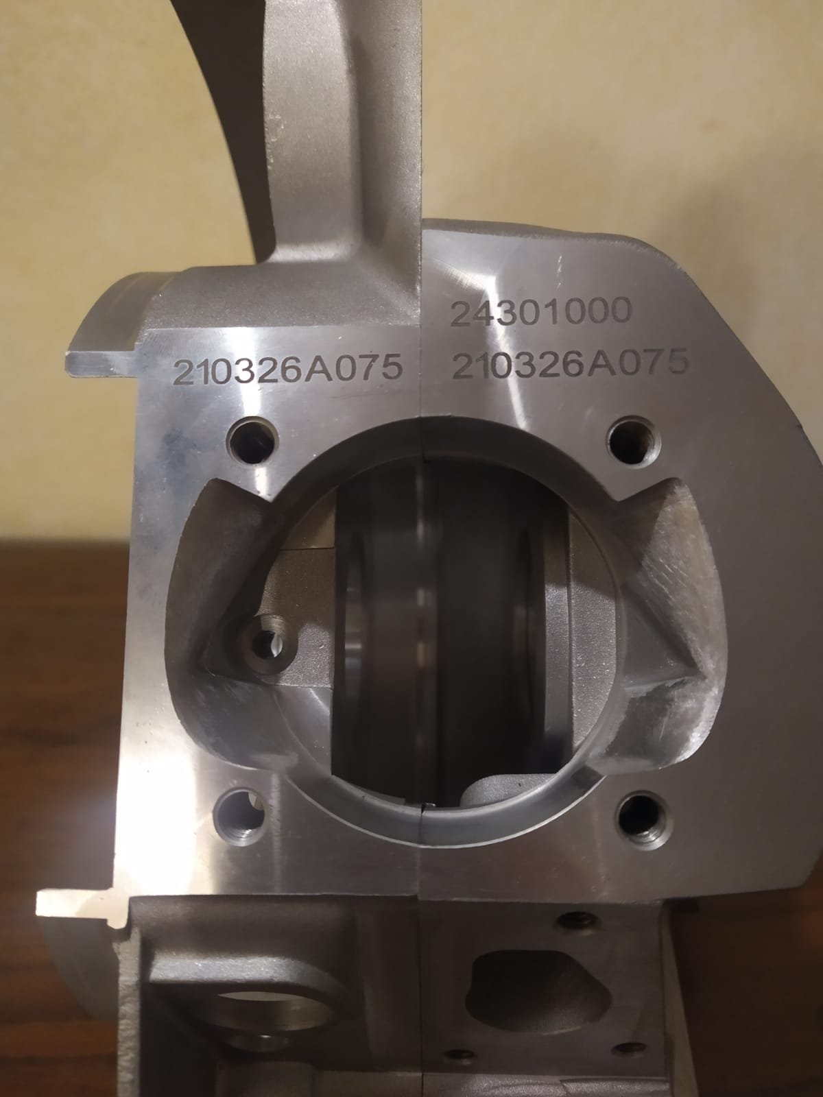

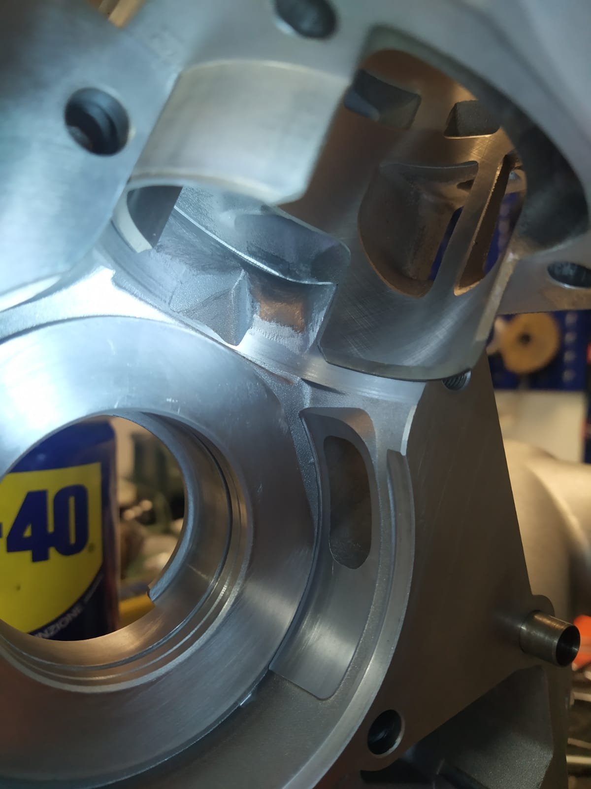

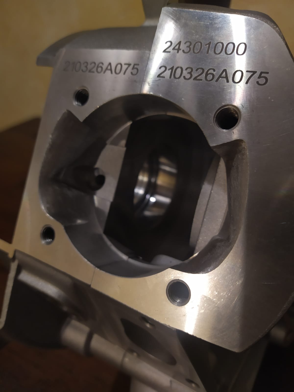

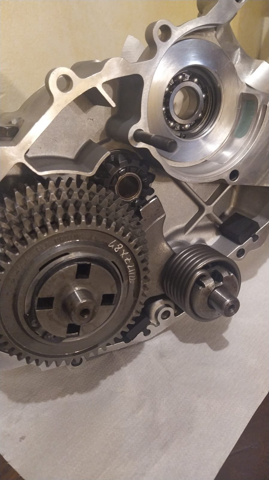

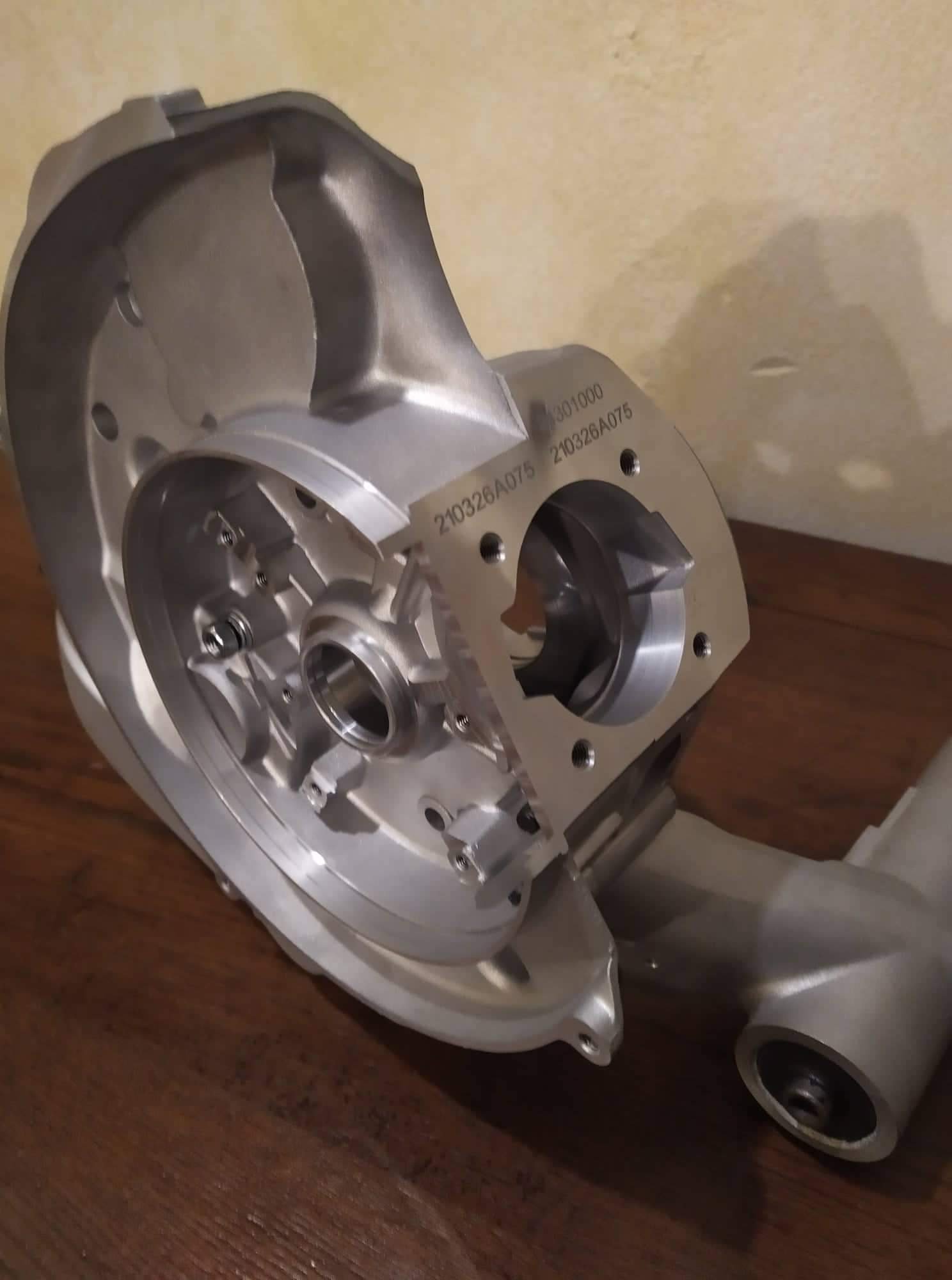

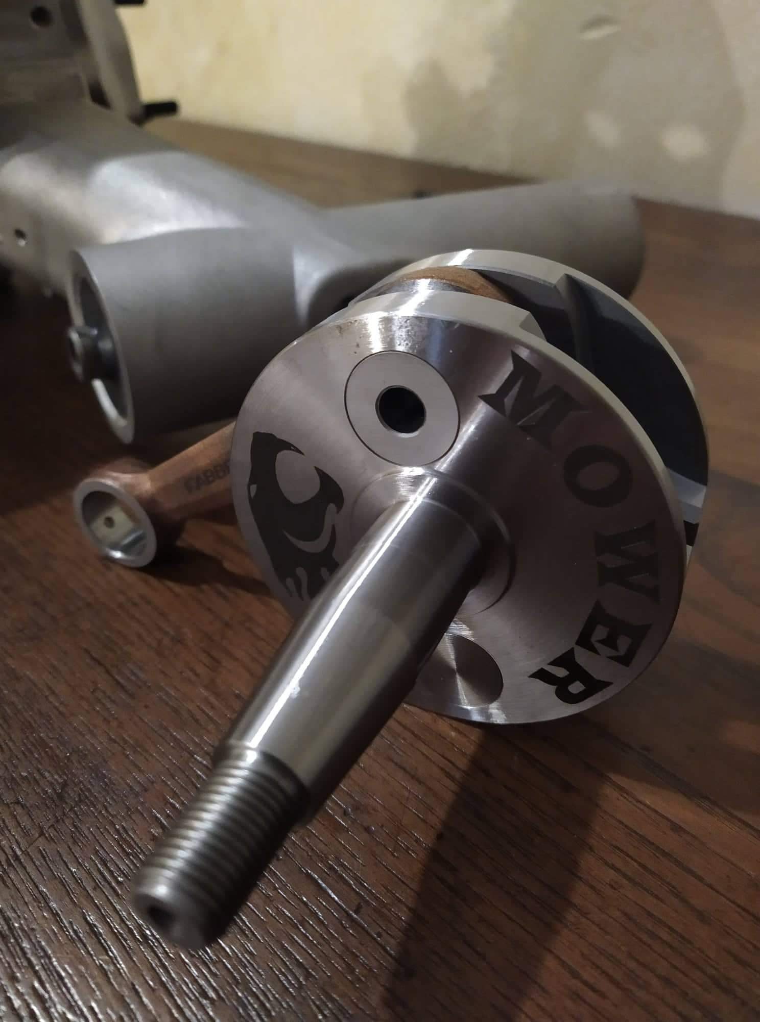

Darthwafer Posted March 3, 2022 Author Share Posted March 3, 2022 IN ORDINE: - Albero Fabbri sembra ben fatto, peso nell’ordine dei 1500g o giù di lì, seguono aggiornamenti - Carter SIP, per ora nulla da dire ma mi impensierisce l’elevata interferenza delle sedi cuscinetto, soprattutto quelle su cui non sono riuscito ad entrare con l’alesamentro (cluster e astuccio a rulli asse ruota), seguono aggiornamenti - Espansione VMC tork, mi piace, ben fatta ma mancano le molle nel kit, magari una svista comunque seguono aggiornamenti - Al carburatore ho fatto poco e niente, non volendo foderare niente ho optato per un filtro a spugna classico ma bello grande ecco il perché della flangia adattatore. - Parentesi volano, come si vede dalle foto, ho adattato al volano HP una ventola di derivazione “IDM” della VMC modificando la stessa nel suo centraggio interno in modo da scaricare le viti dal taglio derivante dalla forza centrifuga (o almeno così mi piace pensare), per il peso ho poi realizzato un anello in alu da 200g che porta, insieme alla ventola e all’adattatore ad un peso di circa 1500g dell’assieme. - Cestello Fabbri, mi sembra ben fatto, ho dovuto tornire di un decimino le colonnette perché un po’ lunghe. - Crociera Dexter Racing ….. Deluso, ha delle battute generose e calza bene sull’asse ruota ma ho un gioco assiale elevato è fastidioso, prossimo ai 3 decimi in tutte le posizioni, 1*, folle, 2*, ecc. (se riesco posto un video) nonostante sfere nuove e molla nuova. A suo dire sbaglio a misurare qualcosa, oppure ho sbagliato il montaggio (?) seguono aggiornamenti … 1 Quote Link to comment Share on other sites More sharing options...
McKenzie Posted March 4, 2022 Share Posted March 4, 2022 Trovo il progetto molto molto interessante... In effetti con l'accensione HP c'è un problema alle viti e dovresti averlo risolto. L'albero sembra lasci un buon passaggio per il pacco lamellare, poi su quei carter puoi fare un condotto che va in centro senza problemi. Ricorda che lo statore se non è perfettamente allineato con il volano non funziona bene oppure non va affatto... Succede in base al cono dell'albero che può dare un piccolo disallineamento che quel volano lì non sopporta. Ho visto che alcuni con utensili appositi c'entrano il venturi con il tornio dopo aver messo una boccola e preso la parte posteriore nel mandrino. Per la crociera prova a sentire Dexter 1 Quote Link to comment Share on other sites More sharing options...
davide31 Posted March 4, 2022 Share Posted March 4, 2022 (edited) Il 3/3/2022 at 16:06, Darthwafer ha scritto: Come si vede, ho adattato al volano HP una ventola di derivazione “IDM” della VMC facendo riprendendo lo stesso sul suo centraggio interno in modo da scaricare le viti dal taglio derivante dalla Forza centrifuga (o almeno così mi piace pensare) Bel progetto , scusa ma la mia dislessia non mi fa capire cosa hai fatto alla ventola e per quale motivo , cioè la parte delle viti ? Edited March 4, 2022 by davide31 Quote Link to comment Share on other sites More sharing options...
Turbo99 Posted March 4, 2022 Share Posted March 4, 2022 Il 3/3/2022 at 16:01, Darthwafer ha scritto: Rispolvero il post, dopo una luuuunga è snervante attesa sono arrivati tutti i pezzi del puzzle, anzi, c’è di più, ciliegina sulla torta per quanto riguarda il cilindro ho preso la versione in Alluminio che devo dire è veramente uno spettacolo (poi ne la vedremo meglio). Di seguito una carrellata di foto dei componenti e di alcune delle lavorazioni da me eseguite. Oddio...ma te sei Davide....ho capito cazzo, che stupido 🤣 Sto malossi devi farlo andare eh, non mi far sfigurare il malossi al cilindro su questo forum 😂. Comunque cazzate a parte, bei componenti e bei lavori, vedrai che sarai molto soddisfatto del motore 😏 1 1 Quote Link to comment Share on other sites More sharing options...
blaps_85 Posted March 4, 2022 Share Posted March 4, 2022 Ma a proposito di gt... Non ce lo fai vedere il cilindro in alluminio e il pistonazzo? Quote Link to comment Share on other sites More sharing options...

TheROS94 Posted March 5, 2022 Share Posted March 5, 2022 Il 3/3/2022 at 16:30, Darthwafer ha scritto: IN ORDINE: - Albero Fabbri sembra ben fatto, peso nell’ordine dei 1500g o giù di lì, seguono aggiornamenti - Carter SIP, per ora nulla da dire ma mi impensierisce l’elevata interferenza delle sedi cuscinetto, soprattutto quelle su cui non sono riuscito ad entrare con l’alesamentro (cluster e astuccio a rulli asse ruota), seguono aggiornamenti - Espansione VMC tork, mi piace, ben fatta ma mancano le molle nel kit, magari una svista comunque seguono aggiornamenti - Al carburatore ho fatto poco e niente, non volendo foderare niente ho optato per un filtro a spugna classico ma bello grande ecco il perché della flangia adattatore. - Parentesi volano, come si vede dalle foto, ho adattato al volano HP una ventola di derivazione “IDM” della VMC modificando la stessa nel suo centraggio interno in modo da scaricare le viti dal taglio derivante dalla forza centrifuga (o almeno così mi piace pensare), per il peso ho poi realizzato un anello in alu da 200g che porta, insieme alla ventola e all’adattatore ad un peso di circa 1500g dell’assieme. - Cestello Fabbri, mi sembra ben fatto, ho dovuto tornire di un decimino le colonnette perché un po’ lunghe. - Crociera Dexter Racing ….. Deluso, ha delle battute generose e calza bene sull’asse ruota ma ho un gioco assiale elevato è fastidioso, prossimo ai 3 decimi in tutte le posizioni, 1*, folle, 2*, ecc. (se riesco posto un video) nonostante sfere nuove e molla nuova. A suo dire sbaglio a misurare qualcosa, oppure ho sbagliato il montaggio (?) seguono aggiornamenti … Ciao!! I carter sip ti confermo che sono molto stretti di tolleranze ma sono carter molto ben fatti e curati. Ti consiglio di montare accuratamente tutti i cuscinetti e poi di farci un buon rodaggio. Discorso cestello credo lo faccia apposta più alto perché le campane non sono uguali tra loro e cosi ognuno la adatta alla propria. Riguardo la crocera senti dexter per sicurezza. Sul resto nulla da dire. Seguo il lavoro 1 Quote Link to comment Share on other sites More sharing options...

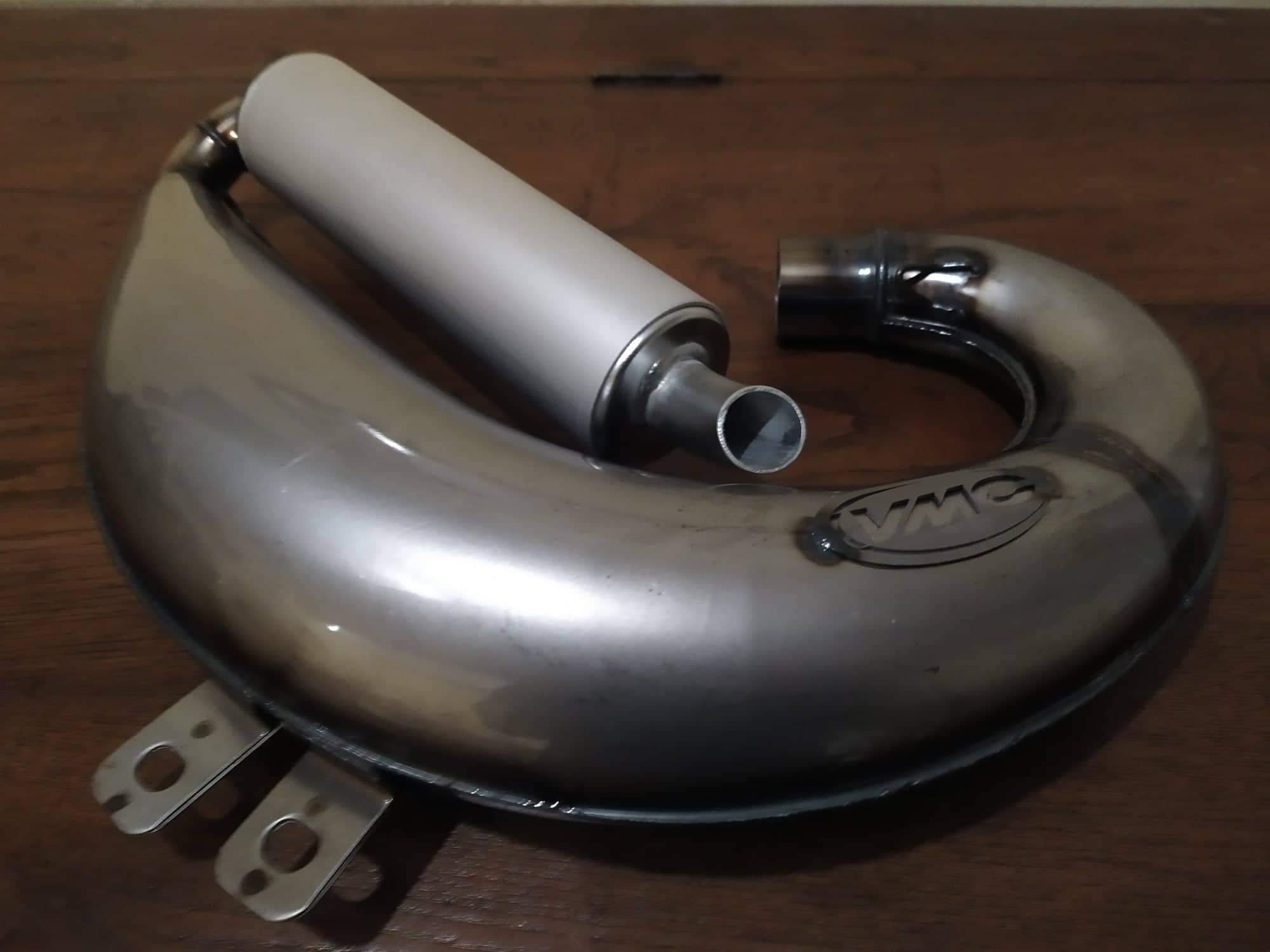

Diegof12 Posted March 7, 2022 Share Posted March 7, 2022 Complimenti per tutto, gran bel lavoro! Unica cosa la marmitta a occhio a me non piace, ma magari rende benissimo, tienici aggiornati. Al GT farai qualche lavoro? 1 Quote Link to comment Share on other sites More sharing options...

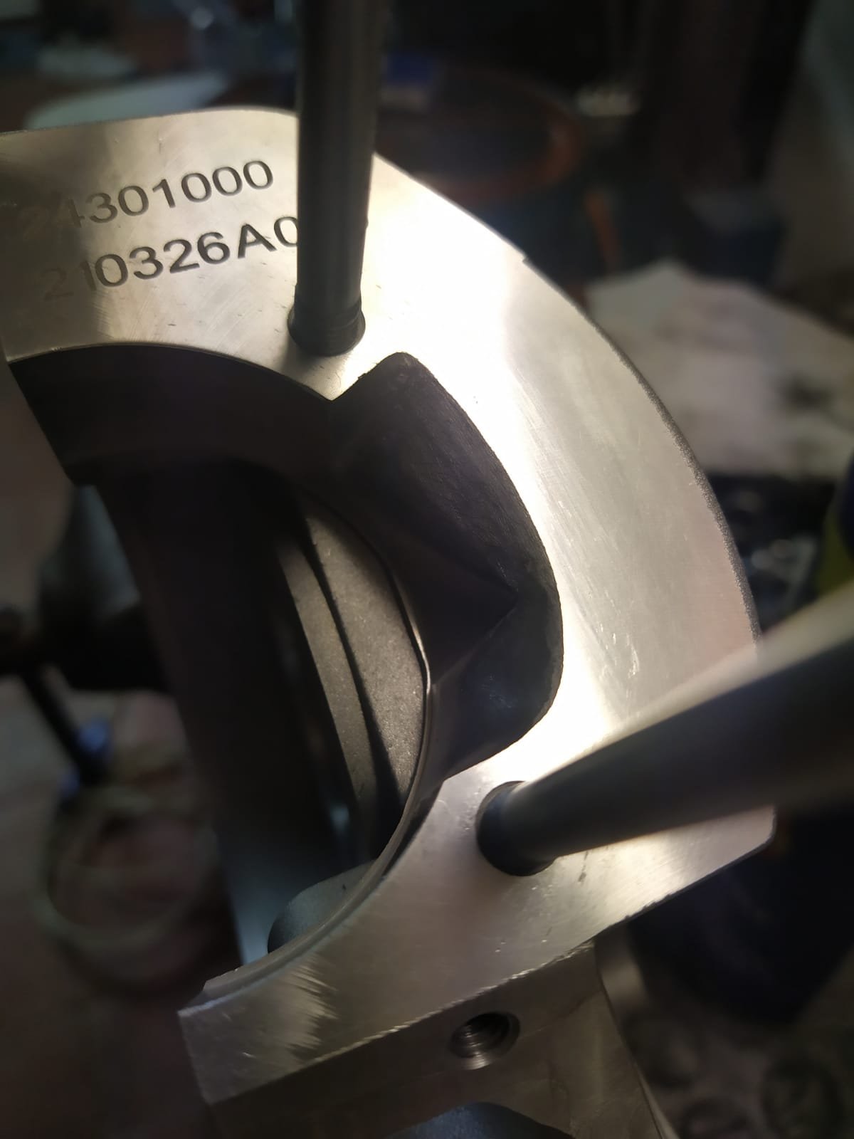

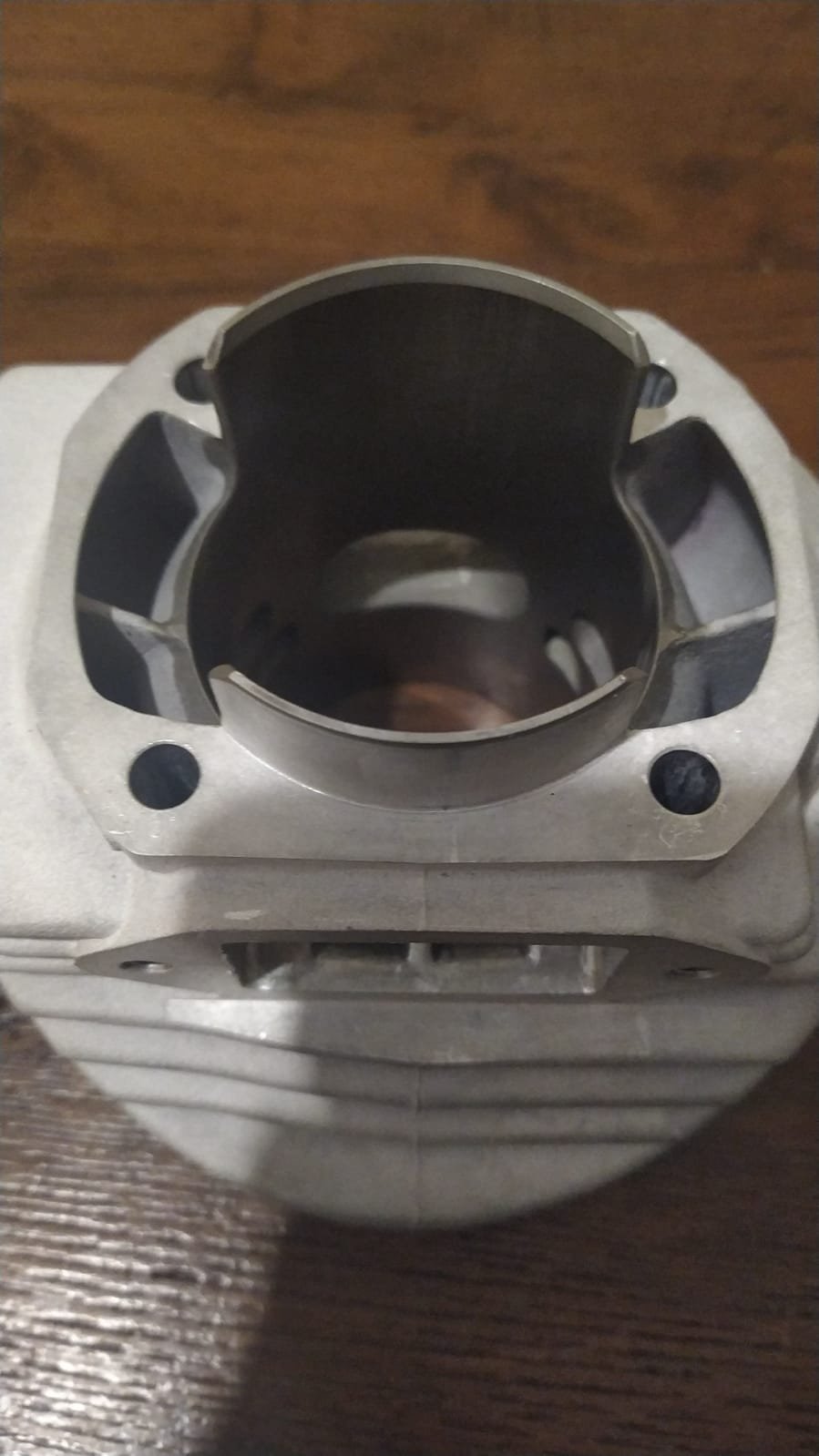

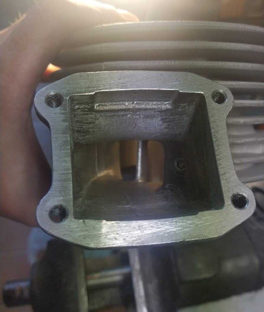

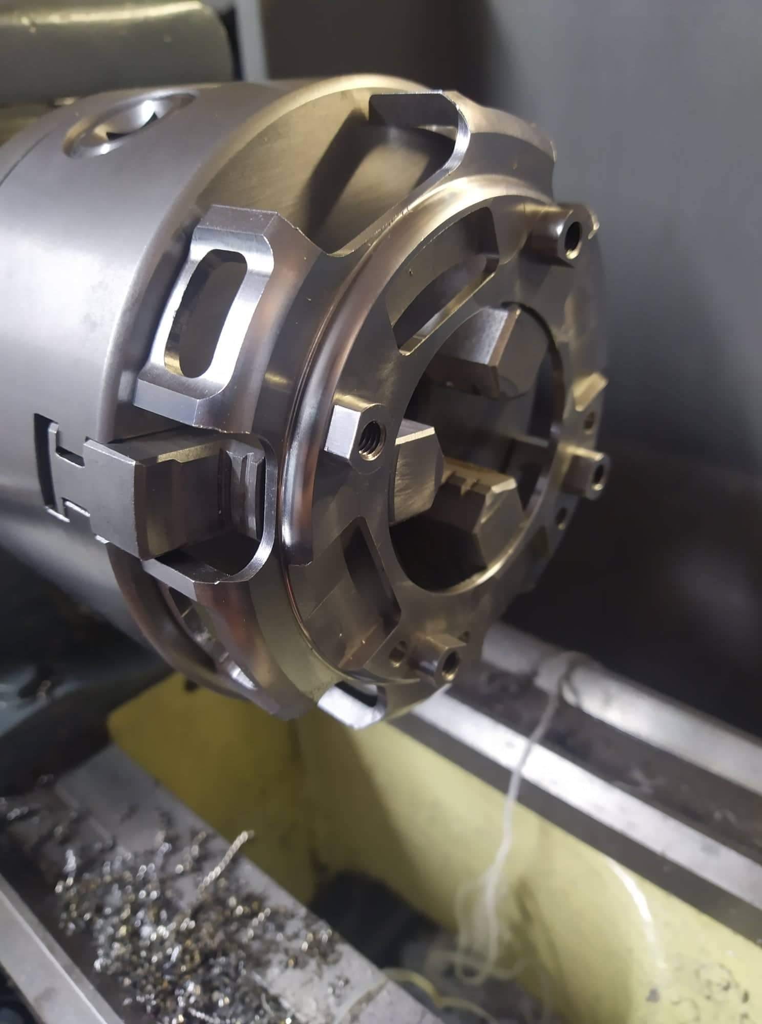

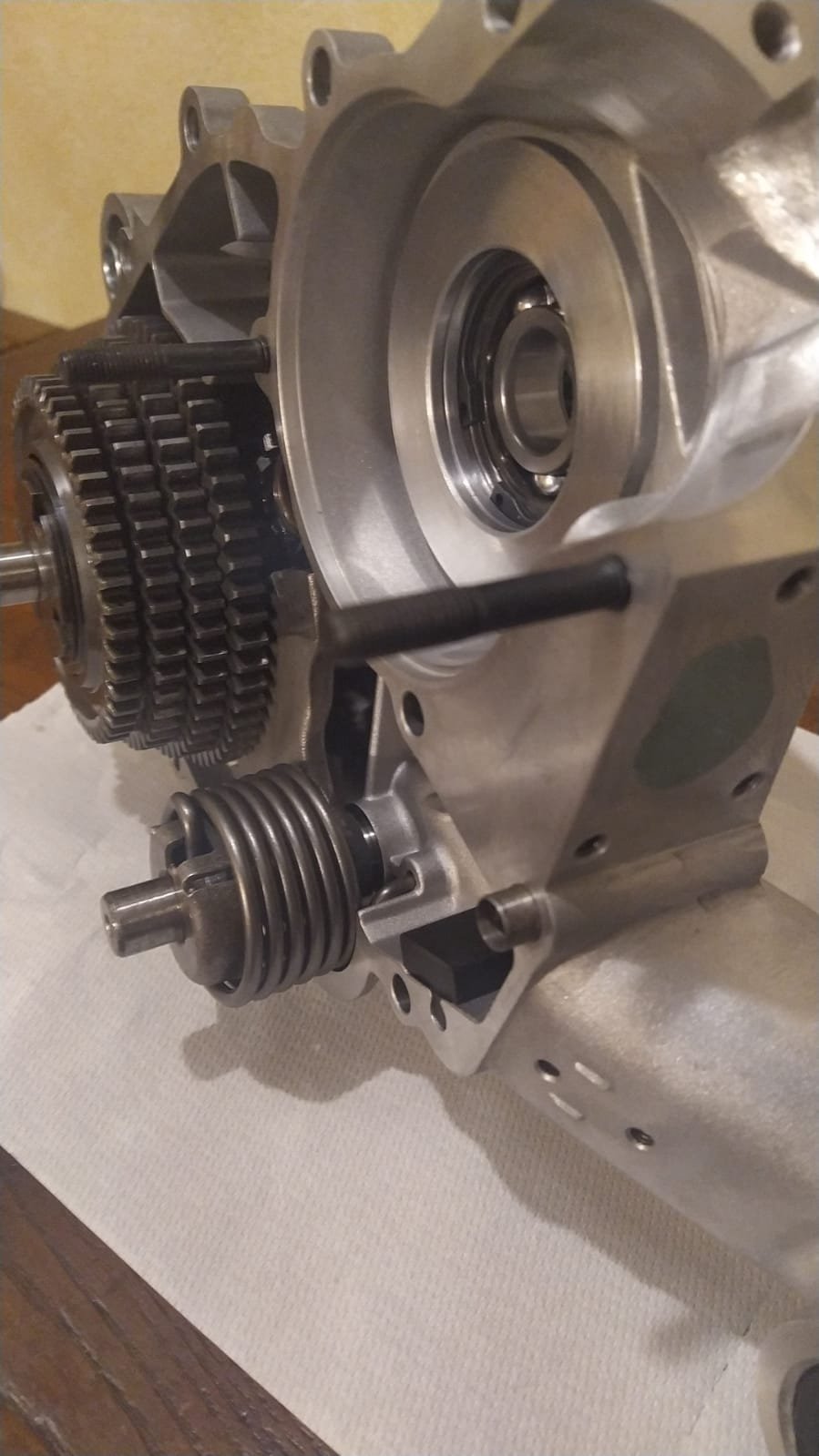

Darthwafer Posted May 10, 2022 Author Share Posted May 10, 2022 Salve a tutti, ri-rispolvero il post, purtroppo impegni su impegni mi hanno concesso non più di qualche serata per lavorare al motore. Tastatore e micrometro alla mano ho ricontrollato TUTTO affinchè in fase di assemblaggio non ci fossero intoppi, e meno male aggiungo .. In ordine cronologico le problematiche hanno riguardato: - PARASTRAPPI CHE NON LAVORAVA- Purtroppo la campana NewFren NUOVA di imballo aveva le sedi per le molle da 29mm contro i 27.5mm del parastrappi Fabbri. Inutile dire quindi che la campana risultava disaccoppiata dal cestello non facendo lavorare le molle ... Immaginate che disastro se non me ne fossi accorto ... Problema tuttavia risolto cambiando campana con una Surflex stagionata ma ancora in forma dopo aver sostituito anche le viti del kit (brunite) con delle viti in Inox. - ACCOPPIAMENTO CARTER - ALBERO MOTORE - Nonostante le spalle da 83mm del Mower, essendo la barenatura lato volano dei SIP EVO da 83 e poco più mm, soprattutto in concomitanza con l'imbocco cilindro l'albero strusciava, così, bareno alla mano ho portato la barenatura lato volano a 84mm lasciando quindi una luce di 5 decimi tra albero e carter ... Che ne dite? non volevo tanto volume nel carter pompa ... Sono comunque in sicurezza? - SEDI CUSCINETTI - Trovo inaccettabile che nel 2022, con i macchinari ora disponibilii non si riesca a tollerare correttamente sedi cuscinetto di componenti da passa 500 euro, risultato?! Sede cluster praticamente inservibile (se non dopo un lungo aggiustaggio) che mi è costata 2 cuscinetti (tolto e rimesso 2 volte perchè piantato a mezza sede o grippato nelle sfere ... - ALBERO RUOTA E CLUSTER ORIGINALI - Purtroppo inservibili causa sedi lente, dopo una misurata, visto il gap di qualche cent, sarei potuto anche andare di Loctite, ma dovendo il motore garantirmi affidabilità e durabilità ho preferito passare ad un più recente e preciso albero ruota PK e ad un cluster originale nuovo. Per il resto più o meno ci siamo, ho raccordato i travasi togliendo la gobba al secondario, misurato le fasi con la sola guarnizione in carta fornita nel kit (Rispettivamente risultano: Scarico 180° T.primari 125° T.secondari 124° T.f.s 115°) e squish (1.2mm), ripulito e raccordato il lamellare MRT (Ne aveva bisogno 🙈), tappata la valvola di aspirazione con lo stucco verde e iniziato a chiudere il tutto ... Tuttavia, soprattutto per le lavorazioni allo scarico, oltre che a una bella pulita, ho dei dubbi se lasciarlo a 29mm o raccordarlo ai 32mm della tork ... Che ne pensate? 2 1 Quote Link to comment Share on other sites More sharing options...
Turbo99 Posted May 10, 2022 Share Posted May 10, 2022 Bravo, bel lavoro😁 Per lo scarico portalo a 32 esterni ma adeguando anche il condotto e non fare tipo collo di bottiglia. 2 Quote Link to comment Share on other sites More sharing options...

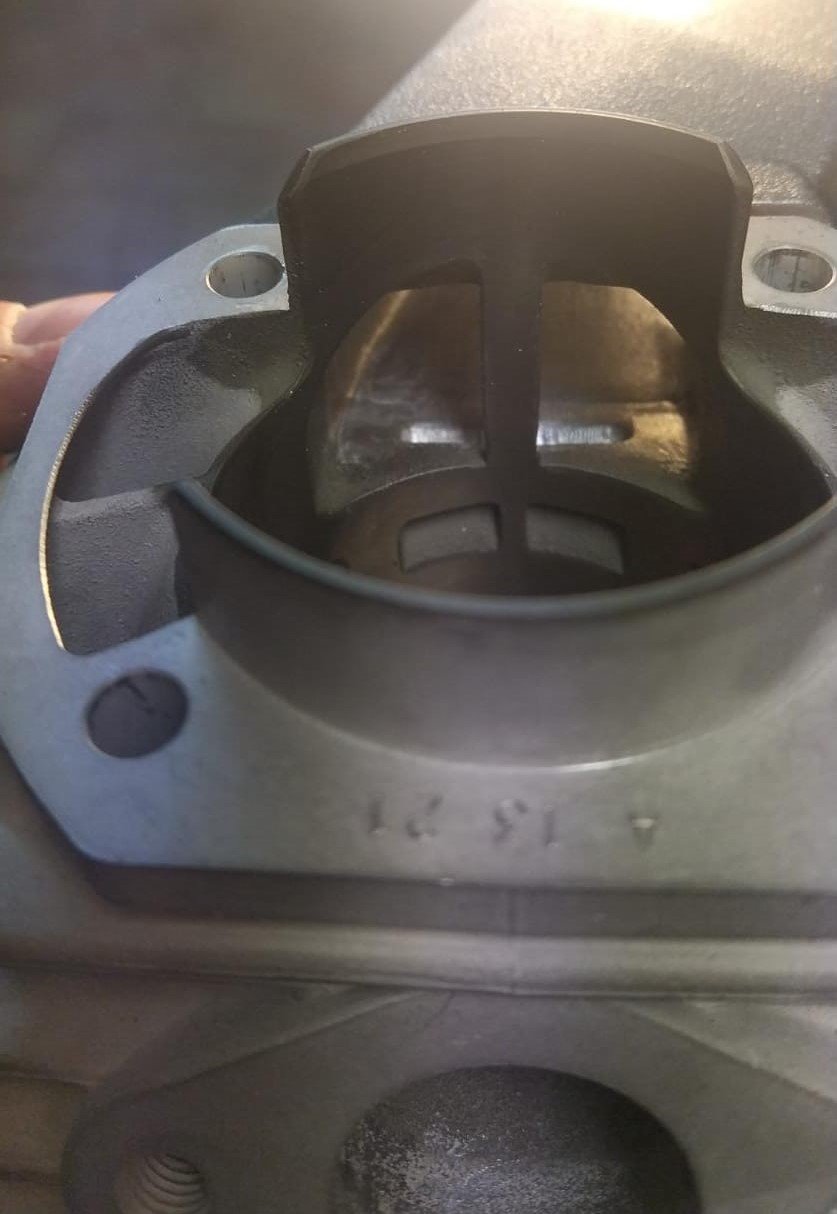

Montepulciano Posted May 10, 2022 Share Posted May 10, 2022 Bel lavoro ,pulito e preciso . Lo smusso alla base travaso cilindro ,era presente di fabbrica ? Con la sacca travaso hai seguito molto bene il lancio ,ma controlla bene che passaggio offre il pistone al pmi (io non lo so' mai avuto in mano il cilindro ) 1 Quote Link to comment Share on other sites More sharing options...
