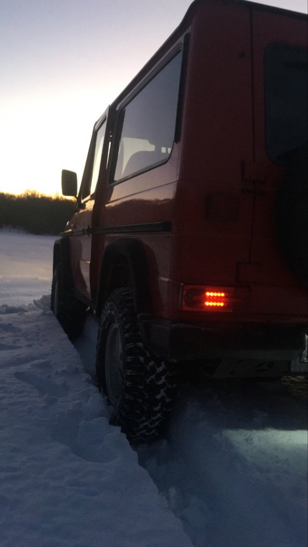

C’è da dire però che mi sono molto divertito, e piano piano sto prendendo confidenza con la macchina.
A confronto della panda 4x4 qui la potenza è pure troppa, la terza ridotta la tira con una facilità disarmante anche su 40cm di neve, sembra che porta a spasso le gomme. Però serve manico per andare sulla neve alta, ed essendo la prima volta di cazzate ne ho fatte diverse😬
Lascio qualche foto e video della giornata, spero vi piaccia 😁
A793E9F6-DF97-42E7-8C55-1A4B42FA4D7B.thumb.jpeg.d32d1b0bba8a7e93f3b42a575af39a1f.jpeg554252C4-B490-438F-8723-F5BD75B64732.thumb.jpeg.81cab618a29e4c02fc7345dd00fcce8d.jpeg6F969FC0-45D7-4094-A0DE-B12EC0090962.thumb.jpeg.0fedbd114b6a8b7a813105402bf1488e.jpeg694E7D72-2BE6-442B-9616-130E1B42BC23.thumb.jpeg.de9dc4867ce813d4d6b9e0f2d65ce768.jpeg6EDFDC0E-8FFB-4EA6-BB52-9BEEABB63C0E.thumb.jpeg.ac0e240e70935f1188820cf0cb5a391e.jpeg21947AC0-4431-4D5B-9A2D-CAB960B71C38.thumb.jpeg.467ce76d0d5a2903f3f51ed3a6e8a64f.jpeg
Ero preso dalla troppa foga di dare gass, e mi son scordato di guardare il contagiri, comunque siamo oltre i 5000 giri...
E di queste accelerate ieri ne ho date diverse 🙈
Qui avevo provato a mettere la terza ma in modo così aggressivo aveva iniziato a scavare e basta.
Qui si nota quanta neve c’era 😅

Oggi voglio condividere con voi le belle emozioni che mi regala questa macchina.
Son video della prima volta che son andato sulla neve, quindi capite l’euforia abbastanza spinta della giornata.
Consiglio l’uso delle cuffie se si vuole sentir bene il suono del 5 cilindri e la sua turbina.

Ho finito di montare tutto l’impianto audio sulla macchina e ora rimane solo di tararlo al meglio. Sinceramente mi ha stupito fino a che potenza regga senza distorcere questo kit.....e il woofer da 3ohm si fa sentire bello potente e preciso. Il Sub non è invadente ma abbastanza presente quando si vuole.....forse avrei preferito un cassa chiusa piuttosto che reflex ma vedremo poi con il tempo. Comunque senza esagerare con il Gain fa tranquillamente tremare tutti i sedili e lo specchietto retrovisore.
Il weekend visto l’abbondante nevicata qui da me e la presenza di San Valentino ho deciso di andare a trascorrere tutto il weekend sulla neve.
Salendo la strada per arrivare in cima ai monti(1600m) sentivo che la macchina benché con il 4x4 inserito tendeva a scodinzolare un po’ troppo con il posteriore al chè mi son fermato e ho abbassata la pressione delle gomme a 1,2 risolvendo in parte il problema. Preso dalla foga comunque son andato su imbattendomi in una fitta nevicata e lì ho iniziato a capire che c’era qualcosa che non andava...in pratica ho sgranato il millerighe del mozzo ruota e la trazione anteriore andava a fottersi. L’unico modo era mettere il blocco davanti(per avere almeno una ruota motrice anteriore), ma fare diversi chilometri con il blocco inserito non è possibile. Al che continuo con un po’ più di calma fino ad arrivare fino in cima solo con la trazione posteriore.
Vorrei sottolineare che non ho gomme termiche e che tutte le auto 2wd con le termiche eran ferme.....per me è veramente un gran mezzo il G.
La sera per sicurezza monto le catene per scendere più in basso dove avevo l’hotel perché a -12 era diventato tutto una lastra di ghiaccio. Durante la discesa quasi arrivato all’hotel trovo una coppia che doveva andare su in cima ma non riusciva, e da buon fuoristradista li ho trainati (suzuki vitara) fino a su con solo le catene e la trazione post 😂........mi è andata pure bene visto che mi han ripagato tutto il gasolio usato quel weekend (In quel momento mi son sentito un po’ @Il_Barone).
Questa sera ho smontato tutto il fusello e cambierò per sicurezza oltre al mozzo è giunto anche tutti i cuscinetti e paraoli. Comunque il problema è stato che mi si era allentato il dado del mozzo, il millerighe del mozzo prendeva sempre meno sul millerighe del giunto e se lo ha mangiato tutto.
