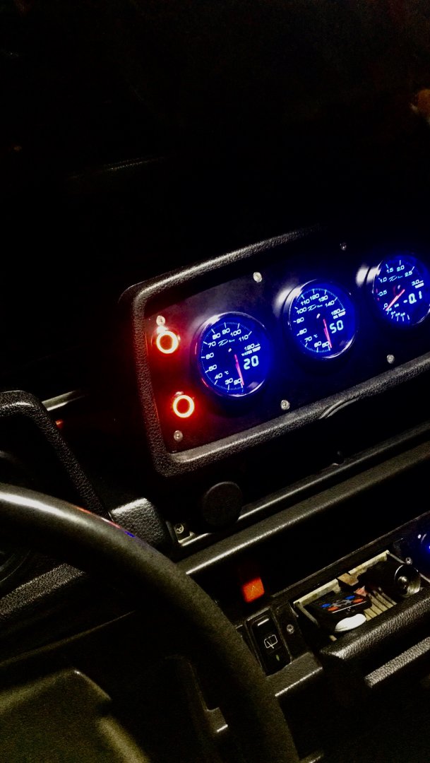

Turbo99 Posted December 30, 2020 Author Share Posted December 30, 2020 Ultimo regalo che mi son fatto per compleanno: boost controller configurabile con 2 set di boost con pulsante che metto nel cruscotto. Come partenza userò 0,9 (low) e 1,3/1,4 (high), poi vedrò camminandoci di aggiustarla. Sposto la presa della wastgate all’entrata del collettore così che ritardi un po’ il segnale alla wastgate....gli inglesi parlano di gate pressure. Il pompista ora è impegnato quindi la pompa la anticipo nel nuovo anno.....che dovrebbe dare ancora più “botta” in basso😁😇. In compenso con mio padre ho attaccato tutti i pannelli catramati sui passaruota, portiere e montanti, e fatto passare tutti i cavi delle casse......piano piano procedo 💪. Quote Link to comment Share on other sites More sharing options...

Turbo99 Posted January 5, 2021 Author Share Posted January 5, 2021 Esatto proprio lui 3000 24 valvole. Però prima voglio vedere fino a dove regge questo che ho ora, visto che oggi mentre anticipavamo un po’ la pompa ho buttato là di ricambiare i pompanti e andarci giù forte con il gasolio così per arrivare a 1,8 bar in turbina 😅😁. Mi ha parlato anche delle modifiche che fa sui patrol 2.8, e vedendole ci son rimasto male. Turbo a 2bar e mezzo, pompanti da 8mm e tanto gasolio ma che riesce a bruciarlo tutto senza il classico cannone di fumo, soltanto un pochino di fumo nero prima che va in pressione la turbina. Quote Link to comment Share on other sites More sharing options...

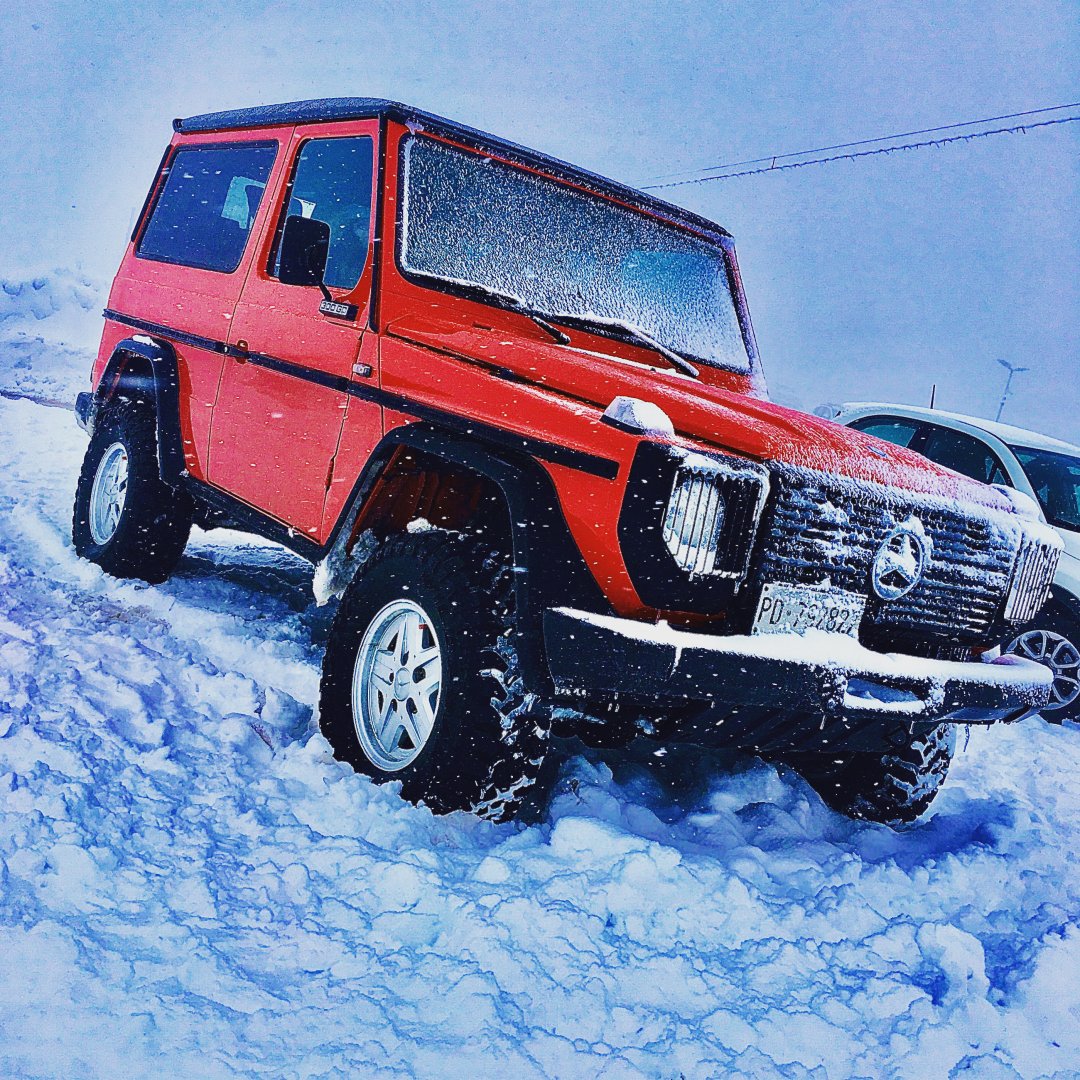

Turbo99 Posted January 9, 2021 Author Share Posted January 9, 2021 Gran divertimento ieri sulla neve a Sassotetto-Bolognola, la macchina si è rivelata un gran mezzo veramente. Voto motore:10 Come ti tirava fuori dalle curve e che trazione, poi prendendoci un po’ mano ho tirato fuori certi pendoli sui tornanti veramente belli. Ovviamente i suoi 20 quintali abbondanti si servono, ma usando il gas e soprattutto avendo diversa coppia sotto il culo mi son divertito da matti. Sembrava avesse 20/30cv in più ieri mattina, stava tranquillamente dietro ad un amico con audi a4 allroad 180cv che non ci va piano. Al contrario essendo da solo (inteso senza altri amici con fuoristrada) non mi son messo a ingarbugliarmi su neve da 1 metro, poi ho voluto testare le gomme su 30/40cm di neve....e sinceramente c’è da avere tecnica e gomme. -Test con gomme 2.0bar ant e 1.8bar post: la macchina con 30cm di neve fa si e no 10 metri e poi inizia a scavare senza avanzare. A meno che non vai di terza ridotta a fullgas allora avanza finché ha velocità, poi scava e ti pianti....(con molte occhiatacce da parte di chi ti vede e sente) -Test con gomme 1.6 ant e 1.3 post: la macchina con 30cm di neve inizia a cavarsela bene ma tende sempre a scavare e si avanza con qualche difficoltà ma si avanza (parlo sempre con prima ridotta e motore quasi al minimo). -Test con gomme 1.3 ant e 1 post la macchina l’ho provata solo con terza ridotta e fullgas, diciamo che ti diverti e avanzi con 40cm di neve, ma se ti fermi chiama il trattore che ti viene a prendere. A meno che sei in salita e piano piano riesci a scendere in retro (come ho fatto ieri). Verdetto: serve gomme alte almeno 82/83cm larghe 300mm e sgonfie a 0,5 con cerchi antistallonamento.....come fanno gli ammmericani😇 Ho testato anche il double stage del turbo con pressioni di 1bar(low boost) e 1,4 bar(high boost). Diciamo che la pressione maggiore inizia a digerirla bene dopo i 4000 giri fino a 5000, mentre già a 2800/3000 giri sembra vada meglio con 1bar.....proverò in questi giorni a scendere di high boost intorno a 1,2. In ultimo anche se creo qualche scompiglio e casino tra la gente, quelli che mi fanno i complimenti per come gira il motore (e il piede un po’ pesantuccio) ci sono stati 😝 Ricordate: L’importante è dare spettacolo 🤟 Quote Link to comment Share on other sites More sharing options...
