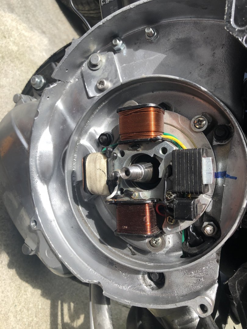

Luciano Posted May 1, 2020 Author Share Posted May 1, 2020 Ciao McKenzie, ti ho fatto le foto Anche dello statore, ho notato che a vespa accesa all’uscita del motore(dove ci sono i mammut per intenderci) non arriva corrente. Non è strano? Quote Link to comment Share on other sites More sharing options...

McKenzie Posted May 1, 2020 Share Posted May 1, 2020 Non mi sono dimenticato di te... Sto finendo dei lavori... Lo statore sembra il suo, devi misurare in alternata tra nero e blu e tra nero e giallo e dovrebbe esserci tensione variabile con i giri del motore Quote Link to comment Share on other sites More sharing options...

Luciano Posted May 1, 2020 Author Share Posted May 1, 2020 Grazie mille per lo schema. Una cosa volevo chiederti come faccio a sapere se esce corrente dallo statore? Quote Link to comment Share on other sites More sharing options...
McKenzie Posted May 1, 2020 Share Posted May 1, 2020 1 ora fa, Luciano ha scritto: Grazie mille per lo schema. Una cosa volevo chiederti come faccio a sapere se esce corrente dallo statore? Col tester in corrente alternata se c'è tesione fra giallo e nero e fra blu e nero allora con un carico collegato ci sarà anche corrente che scorre Quote Link to comment Share on other sites More sharing options...
