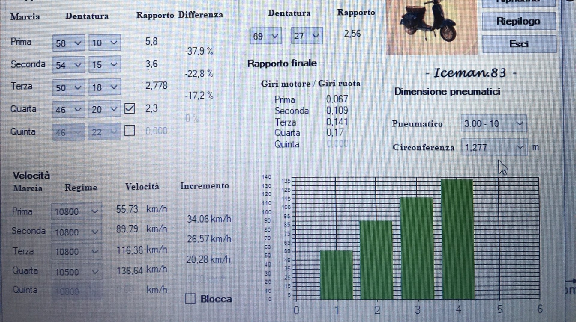

3DFF8D93-D75F-4850-83DC-C83B12023E8B.thumb.jpeg.77eba5560ca93836a340d38fb2fbc67c.jpeg36F1C3FC-ABAE-4E50-814C-818E7F177CE2.thumb.jpeg.2f4e6175b14c2b709693625f008ae12a.jpeg
È un filino magra a 1/4 di gas, per le lunghe percorrenze a gas costante non andrebbe bene, ma la rende incazzata e divertente come non mai 🤩😁

Aggiornamenti: ho fatto un giro di 50km e ho riscontrato diversi problemi.
1- Ha iniziato a scivolare la frizione in terza e quarta dopo che il motore entra in coppia
2- con queste 90/90 il rapporto è troppo lungo e ha perso cattiveria, anche se ora fa 92kmh di seconda e sfiora i 140 in quarta.
3- in sottocoppia con questo guidaflussi per me ha perso, probabilmente accentuato dal peso maggiore della gomma e dalla circonferenza.
Di bello c’è che ora tiene i 100 con 1/4 di acceleratore e le gomme mi piacciono molto.
Penso che monterò uno z26, sperando di guadagnare la cattiveria di prima a discapito della vel max.
Esperienza provata anche dal buon Rolla a suo tempo, le gomme grosse ammazzano un po' il motore e su quelli che amano girare le 3.00 forse sono più indicate, a suo tempo si trovavano gomme decenti anche 3.00 volendo. Però se hai modo di provare un pignoncino è una buona cosa...

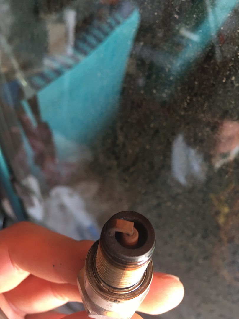

Poi ho notato dello sporco sopra il portapacco e veniva proprio dalla testa, quindi ho smontato, pulito, rimesso la pasta e richiuso.
Questi è quello che ho trovato smontando la testa:
Il cilindro non presenta nessun segno strano, residui carboniosi non ne ho trovato mezzo nè sul pistone, nè sul condotto di scarico e neppure sulla testa.
Unica cosa la testa è leggermente più scusa verso la banda di squish che da verso l’aspirazione.
Non so se questa cosa sia positiva o meno sinceramente....sul polini trovavo sempre il classico residuo carbonioso al centro del cielo del pistone.
