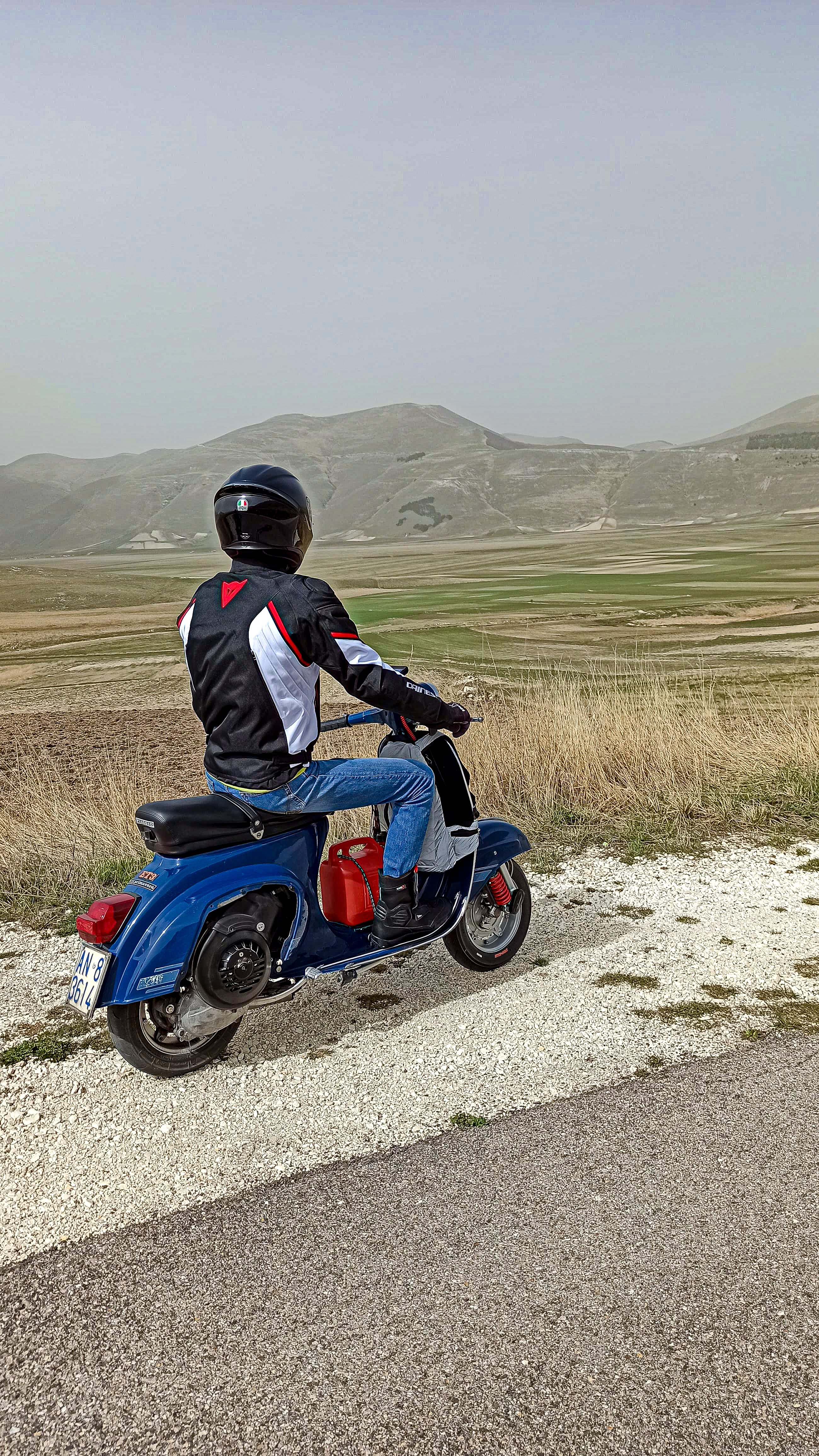

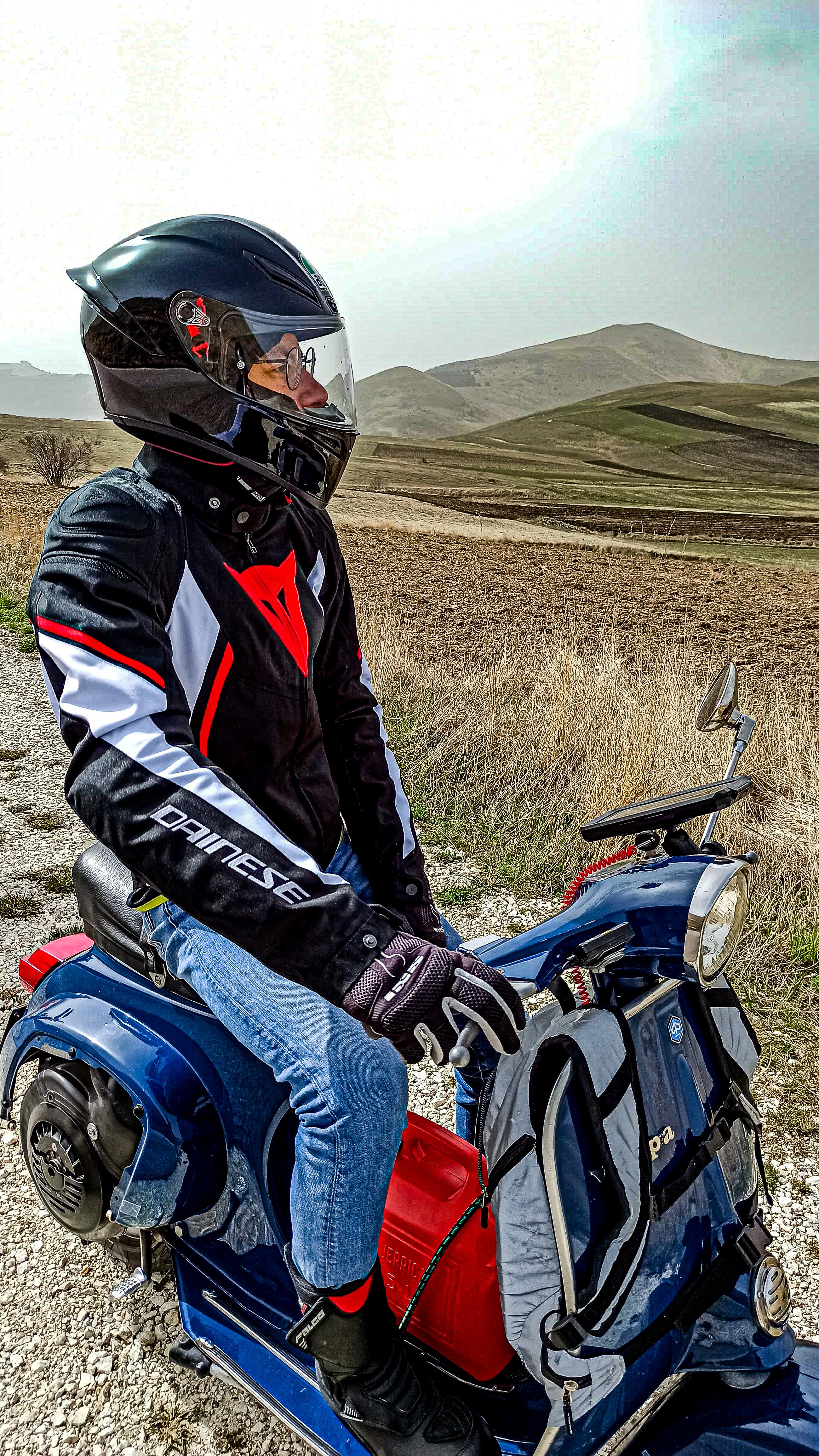

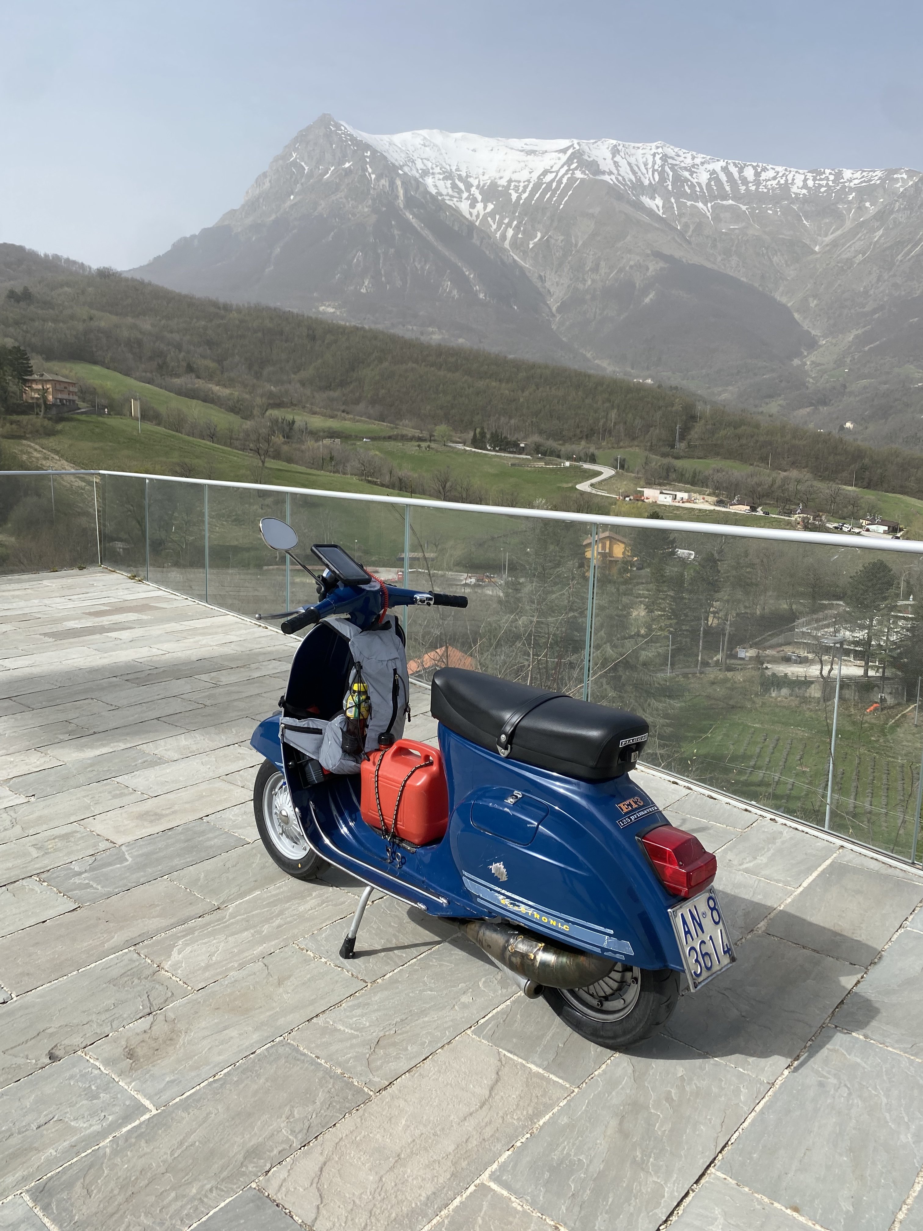

eltoni Posted April 8, 2024 Share Posted April 8, 2024 Il 3/4/2024 at 22:43, Turbo99 ha scritto: Altro giro altra corsa: domenica macinati altri 250km dalle 8.30 alle 12.30, fermato solo per fare carburante(spesso). Il giro è stato: Filottrano, Macerata, Sarnano, Amandola, Castelluccio, Visso, Camerino, San Severino, Cingoli, Filottrano. Visto che c’ero sono andato via in doppio(una zavorrina molto brava devo dire e coraggiosa) per vedere un po’ se il motore va forte anche con più peso con andature da moto e per provare la giacca e stivali nuovi. Ennesima ritoccatina alla carburazione: abbassato mezza tacca di spillo e montato il b52 al posto del b50. Perfetta ma andando piano il minimo è veramente troppo grasso… Devo dire che sì il peso in più il motore lo avverte ma una volta passati i 7500 giri non sente più nulla e tira comunque forte. Confermato anche dal fatto che anche in due tira 10300 giri in quarta (131kmh). Ora che ho sistemato un po’ tutta la ciclistica e (si spera) l’affidabilità del motore ho notato che mancano dei giri all’appello. Ora più di 10400 giri non prende, e puoi portarlo pure in discesa di seconda a tutto e lui lì si ferma. Devo capire se è l’accensione(penso il pick-up) che sta alzando bandiera bianca o sono soltanto grasso di max, anche se ad orecchio non sembra così grasso. È anche vero che sto usando un polverizzatore enorme che magari affoga il motore a piena apertura……perché ho notato che se apro il gas fino a 3/4 di terza marcia, aspetto che arrivi su di giri e poi spalanco tutto quello che guadagno saranno 200/250 giri, cioè se a 3/4 di gas fa 10100 a 4/4 di gas da 10350; inoltre sembra quasi che se da 7500 giri spalanchi a tutto ci mette più tempo a prendere giri rispetto a quando apri fino a 3/4. A qualcuno è successo una cosa simile? Allego qualche fotina: tutto bello tutto carino MA UN PAIO DI TUBELESS TI FANNO SCHIFO ? con quelle velocità e specie in due... 2 1 Quote Link to comment Share on other sites More sharing options...
