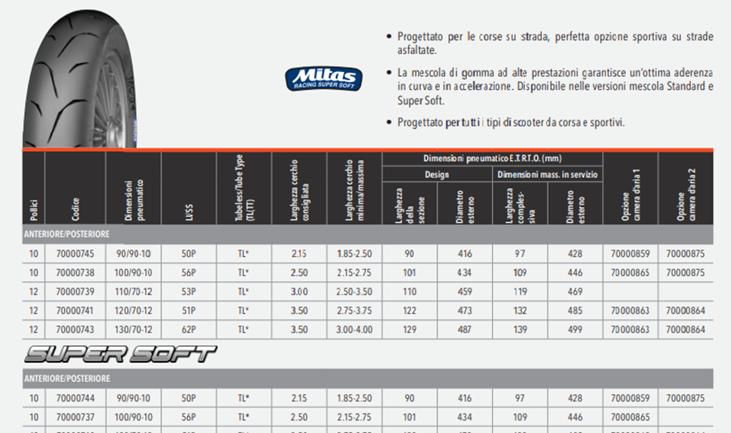

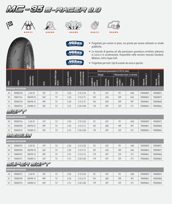

loreperti Posted February 14, 2024 Share Posted February 14, 2024 Il 13/2/2024 at 01:14, Turbo99 ha scritto: Qualche novità: il saldatore mi ha saldato il traversino sul cilindro malossi prototipo, la saldatura sembra molto pesante spero non abbia storto il mondo 🫠. Con calma provvederò ad andare avanti con i lavori e controllare di quanto si è ovalizzato. Contemporaneamente insieme a 2 miei amici motociclisti abbiamo organizzato per il periodo di Pasqua un’uscita di 3 giorni percorrendo i passi toscani. L’idea iniziale era quella di caricare la vespa sul carrello e girarci solo in Toscana poiché odio portare bagagli in vespa. Questa idea è cambiata quando mi hanno detto che i miei bagagli se li sarebbero accollati loro nelle rispettive moto (tenerè 700 e trk 502x), così che io possa girare solo con la lattina e un piccolo zaino attaccato allo scudo. L’itinerario ancora non è ben definito ma partiremo tutti e 3 con i propri mezzi direttamente da Ancona arrivando appunto in Toscana. In previsione di questo viaggio, e dell’ andatura che sarà da moto, sto facendo una revisione “straordinaria” della ciclistica, cambiando i cuscinetti del mozzo anteriore, sostituendo il grasso vecchio e con quello nuovo, controllata alle ganasce freno etc. Controllato anche tutto il motore cercando qualche perdita strana ma devo dire che un motore così pulito non lo avevo mai avuto. Giusto una trasudata di miscela proveniente da una vite di chiusura carter, che ho risolto ripulendo tutta la sede e mettendo un po’ di pasta tra il foro sul carter e la vite stessa. Nessuna perdita zona base cilindro, testa, pacco lamellare, marmitta. La configurazione finale del motore sarà quella usata la fine dello scorso anno, ovvero con il cilindro malossi muletto con travasi piccoli senza stucco e scarico al 70% rettangolare (non va forte come vorrei ma sembra reggere). Mi rimane di pulire tutta la marmitta anche interamente con la soda caustica, cambiare lana del silenziatore e montare spillo e polverizzatori nuovi sul Vhsh30, quest’ultimo perché ho notato un consumo abbastanza accentuato del polverizzatore e soprattutto dello spillo. Ho smontato l’ammortizzatore bitubo anteriore che cercherò di revisionarlo poiché dopo 15000km inizia ad essere un po’ stanco. Cercherò di eseguire tutta la procedura da solo (quindi cambierò tutti gli oring tramite il kit che fornisce e olio passando da un e w7.5 ad un w10 liquimoly) provando magari a scrivere una guida su come fare. Mi appoggerò a terzi solo per la carica dell’azoto. Infine ho cambiato gomme facendo una scelta probabilmente azzardata per questo anno: visto che la unilli soft al posteriore dopo 1200/1300km si squadra (e la cosa mi urta molto) son voluto passare alle Mitas. Ora nella misura 90/90 esiste la mc34 mescola street e supersoft. Visto il costo abbastanza proibitivo della supersoft ho deciso che all’anteriore monterò una unilli soft e al posteriore una mitas mc34 street, entrambe 90/90. Dettaglio molto particolare al quale vorrei dare attenzione è la grande differenza di misura date dalla due gomme, che spero non mi porti noie su strada: - Mitas mc34: larghezza 90,5mm rotolamento 128cm altezza 20,4cm -Unilli soft: larghezza 86mm rotolamento 130,5cm altezza 20,8cm. Rimanete connessi e ricordate sempre: Potresti provare le mitas mc35s 3.50, a detta di chi le ha provate non sono delle 3,50 convenzionali. Si avvicinano molto alle misure delle 90/90 classiche. 1 Quote Link to comment Share on other sites More sharing options...
Turbo99 Posted February 14, 2024 Author Share Posted February 14, 2024 16 minuti fa, loreperti ha scritto: Potresti provare le mitas mc35s 3.50, a detta di chi le ha provate non sono delle 3,50 convenzionali. Si avvicinano molto alle misure delle 90/90 classiche. Grazie mille per l’info. Le 3.50 non le ho mai montare poiché sono gomme che iniziano a pesare abbastanza ed essendo tanto larghe anche abbastanza attrito, andando ad ammazzare il motore. Se magari riesci a dirmi le misure della gomma montata su cerchio ti ringrazio. 1 Quote Link to comment Share on other sites More sharing options...
blaps_85 Posted February 14, 2024 Share Posted February 14, 2024 Pesare......? Quote Link to comment Share on other sites More sharing options...
loreperti Posted February 14, 2024 Share Posted February 14, 2024 6 ore fa, Turbo99 ha scritto: Grazie mille per l’info. Le 3.50 non le ho mai montare poiché sono gomme che iniziano a pesare abbastanza ed essendo tanto larghe anche abbastanza attrito, andando ad ammazzare il motore. Se magari riesci a dirmi le misure della gomma montata su cerchio ti ringrazio. Purtroppo non ho modo di misurartele. ti spiego meglio. Un mesetto fa andammo da Manieri per ritirare la marmitta per il mio 200, sul ponte aveva una vespa gommata con le mc35s, incuriositi, ci spiegó che erano delle 3,50 piu strette rispetto allo standard. Il prossimo treno sicuramente proverò queste o le pmt. magari se vuoi due misure precise potresti provare a sentire lui.. Comunque sul sito ho trovato questa tabella se ti può essere utile.. Quote Link to comment Share on other sites More sharing options...
Turbo99 Posted February 14, 2024 Author Share Posted February 14, 2024 1 ora fa, blaps_85 ha scritto: Pesare......? Hai mai pesato un S83 3.00 e una Mitas 3.50? Se non lo hai fatto, fallo, così capirai cosa intendo 2 Quote Link to comment Share on other sites More sharing options...
Turbo99 Posted February 14, 2024 Author Share Posted February 14, 2024 Il 13/2/2024 at 01:14, Turbo99 ha scritto: Mitas mc34: larghezza 90,5mm rotolamento 128cm diametro 408mm -Unilli soft: larghezza 86mm rotolamento 130,5cm diametro 414mm @loreperti Come vedi con la Mitas mc-34 ho riscontrato delle misure non conformi con quelle sul sito, ovvero si che larghezza è 90mm ma il diametro è ben al di sotto. Ora la Mc35 3.50 ha un diametro abbastanza più grande(sempre se sia veritiero) e sinceramente non vorrei dover togliere un altro dente sul pignone. Mentre con la unilli il diametro che ho misurato coincide con quello della casa madre. Probabilmente i cinesi sanno prendere meglio le misure rispetto i polacchi 😂 Quote Link to comment Share on other sites More sharing options...
Ponzio Pelato Posted February 14, 2024 Share Posted February 14, 2024 34 minuti fa, Turbo99 ha scritto: @loreperti Come vedi con la Mitas mc-34 ho riscontrato delle misure non conformi con quelle sul sito, ovvero si che larghezza è 90mm ma il diametro è ben al di sotto. Ora la Mc35 3.50 ha un diametro abbastanza più grande(sempre se sia veritiero) e sinceramente non vorrei dover togliere un altro dente sul pignone. Mentre con la unilli il diametro che ho misurato coincide con quello della casa madre. Probabilmente i cinesi sanno prendere meglio le misure rispetto i polacchi 😂 Queste misure le hai fatte col copertone in mano o con la gomma montata sul cerchio e gonfiata sempre alla stessa pressione di esercizio? Perché se le misure le hai fatte col copertone in mano ti rimando subito a settembre. 58 minuti fa, Turbo99 ha scritto: Hai mai pesato un S83 3.00 e una Mitas 3.50? Se non lo hai fatto, fallo, così capirai cosa intendo Ok ricorda una cosa però eh ... Che una ruota pesante fa quasi lo stesso comportamento di un volano pesante (oltre al discorso numero tele, indeformabilità, robustezza, rigidità in curva ecc ecc) quindi sarà più dispendiosa da spuntare da fermo e nelle salite ecc ecc ma potrebbe aiutare nei vallonati o nel mantenere la velocità... È sempre il discorso uovo/gallina ... A meno che fai le tue considerazioni. Quote Link to comment Share on other sites More sharing options...
Turbo99 Posted February 14, 2024 Author Share Posted February 14, 2024 Gomme montate su cerchio gonfiate a 2 bar. A me i volani pesanti non piacciono figuriamoci le gomme Quote Link to comment Share on other sites More sharing options...
Turbo99 Posted February 14, 2024 Author Share Posted February 14, 2024 17 ore fa, solovalvola ha scritto: Monta una forca scooter...è un altro mondo oltre che immensamente più sicura... Impazzirai qualche settimana per far stare il parafango come si deve, ma ne vale la pena! L'altro giorno ho fatto un giretto con la pk ghisa girato e la cosa che ho apprezzato di più è la ciclistica anteriore con forca et2 e disco... Ciauz Guarda, che te devi dì, è più forte di me ma vedere un et3 con la forca biscotto lungo a me fa proprio cagare 🙄😂 Quote Link to comment Share on other sites More sharing options...
Ponzio Pelato Posted February 14, 2024 Share Posted February 14, 2024 1 minuto fa, Turbo99 ha scritto: Gomme montate su cerchio gonfiate a 2 bar. Prafo pampinen. Butta occhio anche ai valori indice di carico e codice velocità... Così per cultura... Credo sempre che si debba stare in guardia da gomme ultra light... 1 Quote Link to comment Share on other sites More sharing options...
loreperti Posted February 14, 2024 Share Posted February 14, 2024 40 minuti fa, Turbo99 ha scritto: @loreperti Come vedi con la Mitas mc-34 ho riscontrato delle misure non conformi con quelle sul sito, ovvero si che larghezza è 90mm ma il diametro è ben al di sotto. Ora la Mc35 3.50 ha un diametro abbastanza più grande(sempre se sia veritiero) e sinceramente non vorrei dover togliere un altro dente sul pignone. Mentre con la unilli il diametro che ho misurato coincide con quello della casa madre. Probabilmente i cinesi sanno prendere meglio le misure rispetto i polacchi 😂 Nelle tabelle loro parlano di cerchi con canale 2.5, magari unilli le misure le fa su un canale da 2,1. 2 Quote Link to comment Share on other sites More sharing options...
