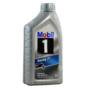

mobil 1 racing 2t costa il giusto (sotto gli 8.5 euro) consegnato a casa in cartone da 12
se lasciato sulla tanica di rabbocco si nota che non si separa facilmente una volta miscelato
brucia bene anche con motori che girano poco quindi incrostazioni minime.
OT
Colora la benzina di rosso che sembra alcool denaturato o la vecchia rimpianta super
infatti se qualcuno mi chiede a cosa vado dico sempre alcool
  • Mi Piace 4
Il 12/7/2017 at 19:58, Inoreip62 dice:
OT
lo uso anche io su tutte le mie vespe e mi ci trovo benissimo
