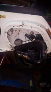

eltoni Posted July 21, 2018 Share Posted July 21, 2018 Buongiorno a tutti , volevo condividere il progetto che sto rifinendo\completando per fare qualche giro in montagna quest'estate Avevo in casa un 132 malossi nuovo completo di un amico e con calma con un po' di pezzi recuperati in giro per il garage ho fatto un motorino tranquillo con l'obbiettivo di renderlo abbastanza affidabile, poi con l'occasione di dover sistemare la vespa, mi è toccato cercare di farla il più stock possibile quindi ho dovuto rifare anche un po' della ciclistica. Ma veniamo al motore , l'ho configurato così 132 malossi di scatola aspirato al cilindro con phbh 26 albero mazzu spalle piene 83/87 collettore thr maggiorato con il promino 27 fabbri con cambio originale frizione 3 dischi orignale solo con molla rinforzata con carter pk presi e montati avevo montato una vespower ma girando si sono mollati i bulloni dello stratore con conseguente disastro per questo domani @Dextermi porta una delle loro accensioni , ma qui casca l'asino in quanto dovrò vedere tutti i collegamenti sulla vespa intanto ho iniziato a imbastire l'impianto elettrico che con la malossi non avevo collegato se qualcuno ha qualche suggerimento sui collegamenti sono ben accetti mentre a livello di ciclistica sono tornato indietro ad una forcella pks con anti affondo al posto della mia fidata forcella zip sp tornita che non permetteva di montare il parafango anteriore , con l'occasione ho cmabiato gli ammortizzatori con 2 yss per special , e le gomme con 2 3.50 mitas modello mc20 momsuun che a detta di chi fa strada non sono male 1 Quote Link to comment Share on other sites More sharing options...

eltoni Posted July 23, 2018 Author Share Posted July 23, 2018 Eccomi qui ieri alla gara è arrivata l'accensione e questa mattina che avevo 2 minuti ho approfittato per montare e fare i primi collegamenti più basici al momento sono così per prima cosa ho cableto la centralina , e messa a massa la scintilla c'è ed è un bel segnale per me che di elettronica ne capisco na cippa devo verificare se ho collegato dritti i cavi ma penso non sia un gran problema, il problema viene dopo , perchè non ricordo come vada collegato lo spegnimento ed il resto , mi ricordo solo che vanno messi a ponte i fanali e le frecce se non sbaglio per fare andare tutto a 12 volt e non a 6 per prima cosa ho collegato il regolatore con il cavo giallo diciamo di corrente , messo a massa e portato verso il telaio il cavo con cui andrà collegato il telaio e li sarà il bello Il 21/7/2018 at 22:09, McKenzie dice: Se vuoi una mano coi fili volentieri... Magari provo a capire cosa vuoi montare e cosa vuoi ottenere intanto per questo meglio che si una mano ci vuole nel mentre la vespa prende un po' di forma Quote Link to comment Share on other sites More sharing options...
McKenzie Posted July 23, 2018 Share Posted July 23, 2018 Tu hai telaio ed impianto elettrico Pk50s con frecce? Quella che ha questo schema e questi colori? Quote Link to comment Share on other sites More sharing options...
eltoni Posted July 23, 2018 Author Share Posted July 23, 2018 1 ora fa, McKenzie dice: Tu hai telaio ed impianto elettrico Pk50s con frecce? Quella che ha questo schema e questi colori? esatto solo che il mio pks è differente con lo stesso schema io mi trovo nero blu giallo e bianco sui collegamenti . Quote Link to comment Share on other sites More sharing options...
McKenzie Posted July 23, 2018 Share Posted July 23, 2018 Orcocazzo... Dai magari apri un po' in giro e vedi dove vanno a finire i fili col tester Quote Link to comment Share on other sites More sharing options...
eltoni Posted July 24, 2018 Author Share Posted July 24, 2018 ABEMUS SCHEMA dopo un po' di prove dovrebbe essere così lo schema TELAIO BIANCO - ON OFF NERO - FARI GIALLO - FRECCE BLU - MASSA da qui ho cannibalizzato un vecchio attacco da uno stratore ape e collegherò tutto nella maniera più pulita possibile , facendo ponte con fari e frecce per far funzionare tutte e due a 12v , la massa la farò direttamente sul motore e da li al telaio . Quote Link to comment Share on other sites More sharing options...
McKenzie Posted July 24, 2018 Share Posted July 24, 2018 Puoi fare anche come hai detto... Non so perché nel tuo impianto blu e nero siano scambiati, ma forse non hai staccato le lampadine mentre provavi... Per mettere a ponte le 2 alimentazioni devi controllare se il devio frecce ha il filo di massa in alto e nel caso ci fosse devi isolarlo in modo che funzioni tutto, altrimenti va a massa tutto lì e non si accende niente Quote Link to comment Share on other sites More sharing options...

eltoni Posted July 30, 2018 Author Share Posted July 30, 2018 6 ore fa, McKenzie dice: Non male insomma... Magari ci troviamo uno di questi giorni Pur di Non vedere Carlo cosa si fa..... ABEMUS FANALI 😍 Alla fine con un po' di ingegno ho collegato tutto l'impianto sotto una batteria e smontando la morsettiera anteriore ho ricostruito il giro dei fari , alla fine il nero era la massa ma , blu frecce e giallo fari , non mi capacito delle ore perse su questo malefico impianto ho poi sistemato meglio i collegamenti e messo un po' d'ordine nell'impianto , vi allego poi due foto fatte male , ma ci sono , mi manca ancora qualche pezzo tipo nasello e copristerzo che dovevano arrivare 10gg fa e la leva del freno anteriore che ho preso a bracciale avendo segato l'attaco originale 1 Quote Link to comment Share on other sites More sharing options...
McKenzie Posted July 30, 2018 Share Posted July 30, 2018 Ben fatto ma il collegamento a massa del motore mettilo sulla vite del braccio motore... Vedi che se ti impegni diventi elettrico Quote Link to comment Share on other sites More sharing options...
Sirvano Posted July 30, 2018 Share Posted July 30, 2018 41 minuti fa, McKenzie dice: Ben fatto ma il collegamento a massa del motore mettilo sulla vite del braccio motore... Vedi che se ti impegni diventi elettrico confermo ai lov mecchenzi e adesso ai lov pure the scoss Quote Link to comment Share on other sites More sharing options...
